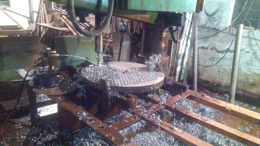

请教师傅们,这个怎么改造为自动化?PLC能胜任吗?还是一定得用数控?

用PLC能够胜任,不过编程调试比较麻烦。如用数控就简单多了,只要编写加工程序就行了。
机械改动都是一样的。

最好用数控系统,国产的两轴系统不贵。用PLC编程太麻烦。

用摇臂钻来加工这个零件,真要改成自动化,有点难度了。我的建议是不要改上面的摇臂,要改就加一个十字拖板在下面,上面的摇臂不动。

根据工艺来进行改造,不懂你是想用钻床钻什么产品呢?
如果加工精度要求高,必须使用伺服驱动系统。

用数控比较方便,加工程序编制很灵活。

大摇臂用数控不会很简单的

两个伺服缸动作下面的位置

用数控系统省事编程也方便

还是按吴工说的做X Y平台,好像也没看到过由摇臂钻用数控的。。。。。。毕竟摇臂控制很麻烦的
