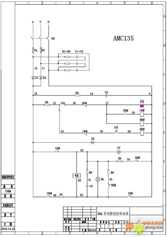

一款实用的电磁整流电路,原理大家自己看

三相电源使用3分之2半波整流,效率不高呀。

这个就是用在电磁吸盘的,线路简单,经济实用

这还不是半波整流?

行呀,只要符合实际的使用需求,可靠、简单就挺好。无所谓什么半波全波的。够用、耐用、省钱且不影响环保。挺好的。

东西最大要求就是讲究实用 至于方法嘛 多的去了

看来就是上次提过的电路:
这样的整流电路,说说直流电压多少,什么工作原理

把电阻电容都标注详细,可申请版主加个精

是啊楼主把图纸标的详细点
