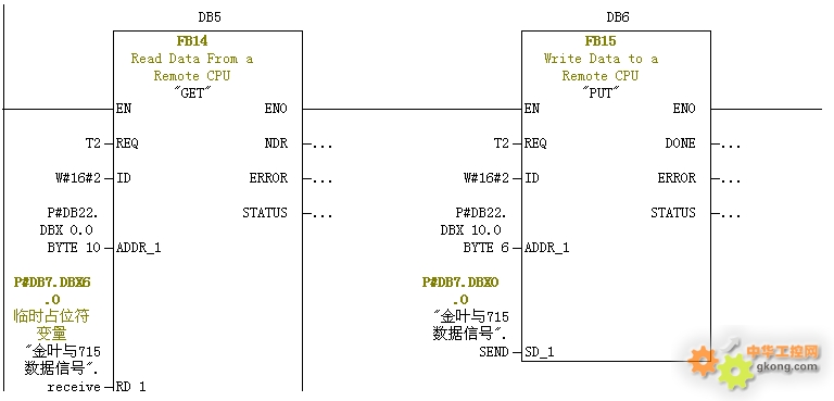

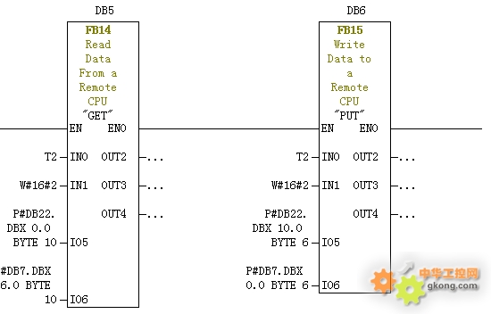

西门子S7-300(CPU 315-2 DP)程序改造后FB14\15管脚发生了变化,重新编程后也无法恢复。不知何故?哪位高手支下招哦!

管脚应该没有变化,只是功能块形参的符号弄没导致的吧!程序正常运行应该没有问题的  只是不方便阅读了吧?

现在已好,将背景数据块改了后就好了
