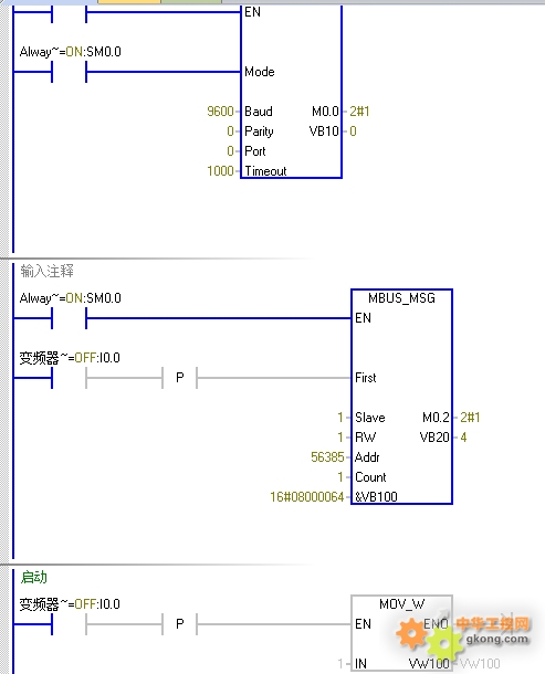

开始学习modbus 通讯,大家帮我看看问题出在哪里?总是4号错误
变频器寄存器地址4000h 正传指令0001h 4000h换算成10进制16384+40001=56385.
把控制指令00001写进VB100.我这样写对吗?

地址不对吧,有56385的地址么?

也可能需要加400001之类的试试

变频器寄存器地址4000h 4000h换算成10进制16384+40001=56385.这样对吗?

地址2000H,40001+2000=42001才对

加 400001 等于 416385 才对

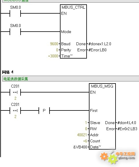

2点:1是初始化条件应该是上电脉冲,不是常ON信号
2是地址如图

请问变频器控制指令寄存器地址是4000,为什么要加上2000呢?不是应该在modbus 40001的地址基础上再加4000才对嘛?

请问楼主,大家都给你意见了,为什么不试验下呢?

经过测试,地址数好像不可以超过50000 否则就报错,49999不报错。
但是正选变频器控制指令寄存器4000H转换成10#就是16384再加上modbus 起始地址40001,就超过50000。
难道用s7-200和正弦变频器没法进行modbus通讯?一时搞不明白
