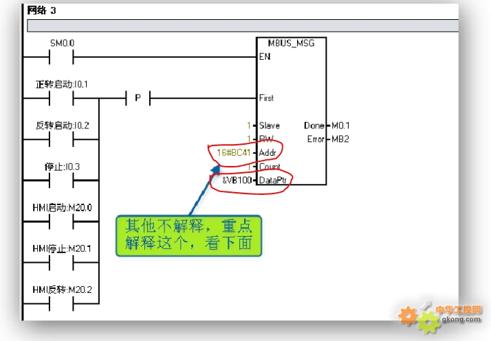

s7 200 modbus 上面红圈里面是16进制,下面红圈为什么只能输入&vbxx 输入&vw &vd不行吗?
上面红圈只能输入16进制吗?10进制,2进制可以吗?

西门子modbus里不是设置8位数据位的吗?所以是vb
