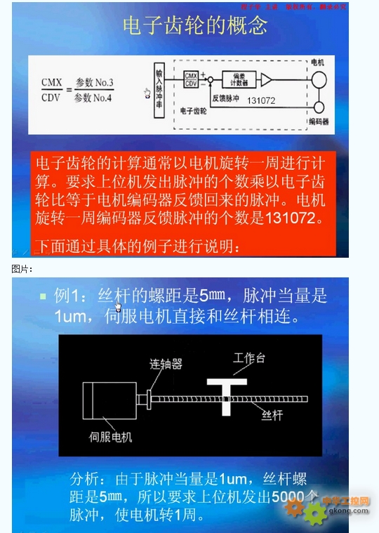

永宏PLC控制松下伺服速度
140指令速度5000无数个脉冲时伺服显示RPM 30
请问算法例子及思路问题

好好看看电子齿轮比,你就知道怎么换算的了。

松下?A5系列伺服参数???
一、松下MINAS?A5系列伺服驱动器参数设定:??
用松下MINAS?A5系列伺服驱动器,设定以下参数后,机床即可工作。但?
是,为优化机床性能,请详细参阅伺服驱动器技术资料。??
参数?号??功能?设定值?设定值说明???
Pr5.28*?LED初始状态?6?通过设置此参数来监测脉冲数的接发是否正确。在维宏控制系统里面,通过脉冲监测,来?检测控制卡发出脉冲是否正确,从而可判断出是否存在电气干扰问题。(该参数为指令脉冲总和)?
Pr0.01*?控制方式选择?0?0:位置控制?1:速度控制??2:转矩控制???
Pr0.02?设定实时自动调整?调试设定?0:无效??1:标准??3:垂直轴??
Pr0.03?实时自动调整机器刚性设定?调试设定?0—31,设定值越高,响应越快,但值太高,?容易产生振动。
实时自动增益调整时机器刚性?设定。?
Pr0.04?惯量比?调试设定?设置机械负载惯量对电机转子惯量比之比率。?
设定值(%)=(负载惯量/转子惯量)*100。?
实时自动增益调整时,此参数可自动估算并每30分钟在EEPROM中刷新保存。??
Pr0.05?指令脉冲输入选择?1?0:光电耦合器输入(低速接口)??1:长线驱动器专用输入(高速接口)???
Pr0.07?指令脉冲输入方式选择?3?设定脉冲指令输入方式为脉冲串加符号,负逻?辑。??Pr0.09?第一指令脉冲分倍频分子?需计算?1~10000?
典型值:螺距5mm,编码器分辨率10000,连?轴器直拖,脉冲当量0.001mm时,??
Pr0.09=10000??
Pr0.10=螺距5mm?/脉冲当量0.001mm=5000??
即:Pr0.09/Pr0.10=10000/5000=2/1???
Pr0.10?指令脉冲分倍频的分母?需计算??1~10000

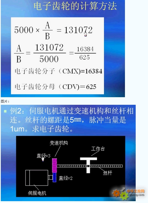

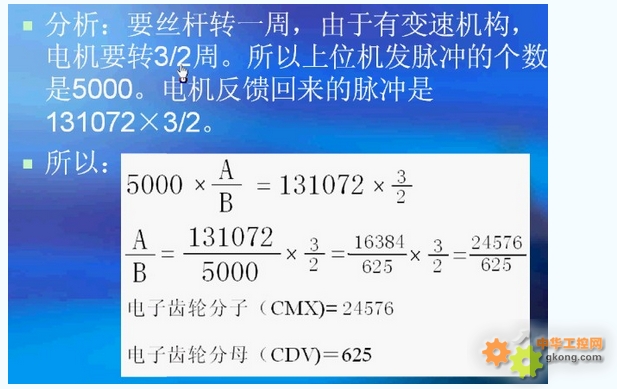

三、 电子齿轮比的计算(针对松下A5驱动),有两种计算方式:
1、松下专有方式:Pr0.08* 电机每旋转一次的指令脉冲数=螺距/脉冲当量
2、通用计算方式:
当Pr0.08参数为0时,
电子齿轮比=分子/分母=Pr0.09/Pr0.10=编码器分辨率*脉冲当量*机械减速比/螺距(=10000*0.001*1/5=2/1)

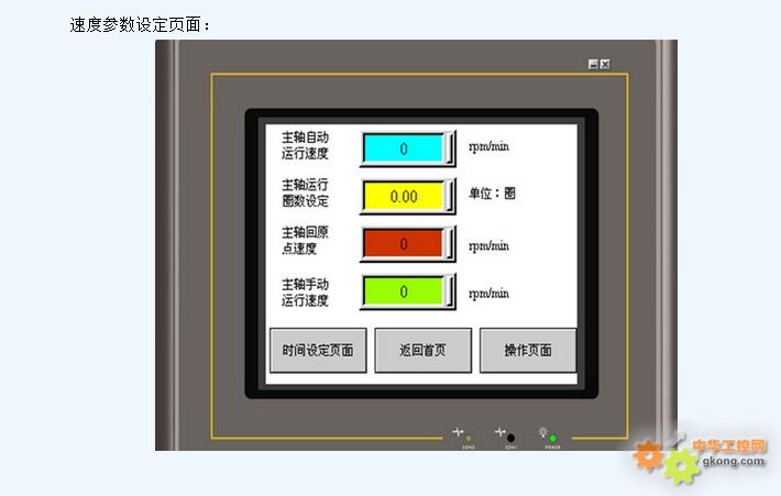

查了这么多资料,
可调速程序代码怎么写啊
请高手指教急啊表情

速度是PLC发脉冲的频率,行程距离是脉冲的个数
