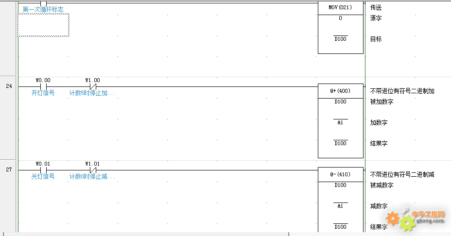

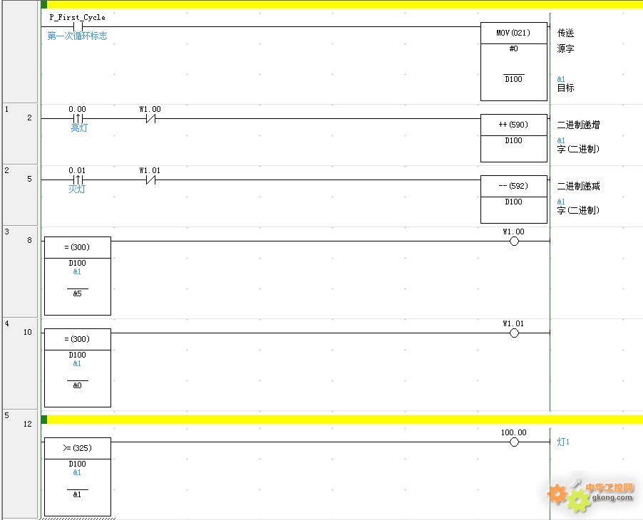

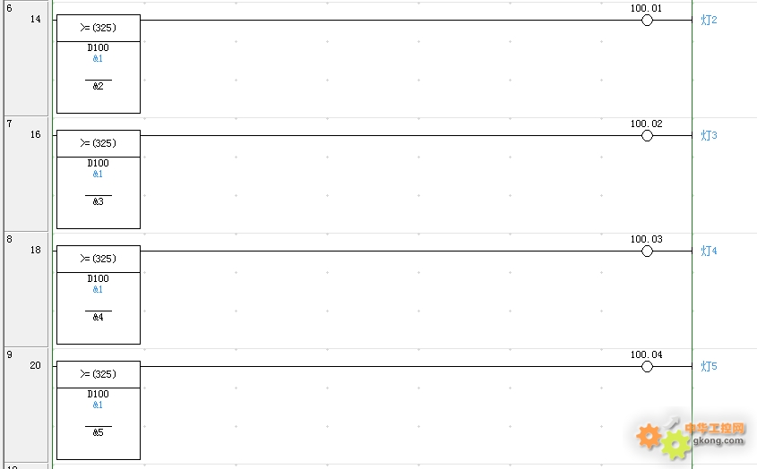

共5个灯,摁一次打开按钮,小灯依次打开一个,摁一次关闭按钮,小灯逆序关闭一个!

RT,感觉可以用很多种方法写,以上是我的方法,大家还有其他的思路分享吗!!

用移位指令试试
什么品牌的PLC 呢?

用移位指令试试
西门子的用移位是挺好的

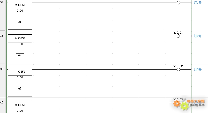

发表于:2016/7/15 19:20:37
这是我编的,刚开始想用位移的,但是还是不会用
