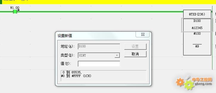

   目前客户有这样一个要求,在触摸屏上输入工号,假如是ZW1234567,共9位数,我这边要经过plc处理后,传输给客户的测试软件来识别这个工号(232串口通讯),要如何操作?用哪些指令?步骤怎样?自己尝试了一下ASC和HEX这两条指令都无法完成呀,求大神指点一下谢谢了!

回复 #1楼 穿孩子的树
欧姆龙plc,cp1l-em系列的,谢谢!

以下是引用zhyi0214在2016/6/17 13:14:00的发言:
触摸屏使用字符输入,将输入的数据都作为字符处理,例如ZW1234567存入D100~D104中。
不需要考虑PLC中的转换指令,直接通过TXD指令发送给客户的测试软件。

发表于:2016/6/18 9:10:46
回复 #7楼 cvlsam
谢谢您的解答,不过我在模拟的时候地址里值的范围是有限的哦,像ZW这些字母无法显示的
