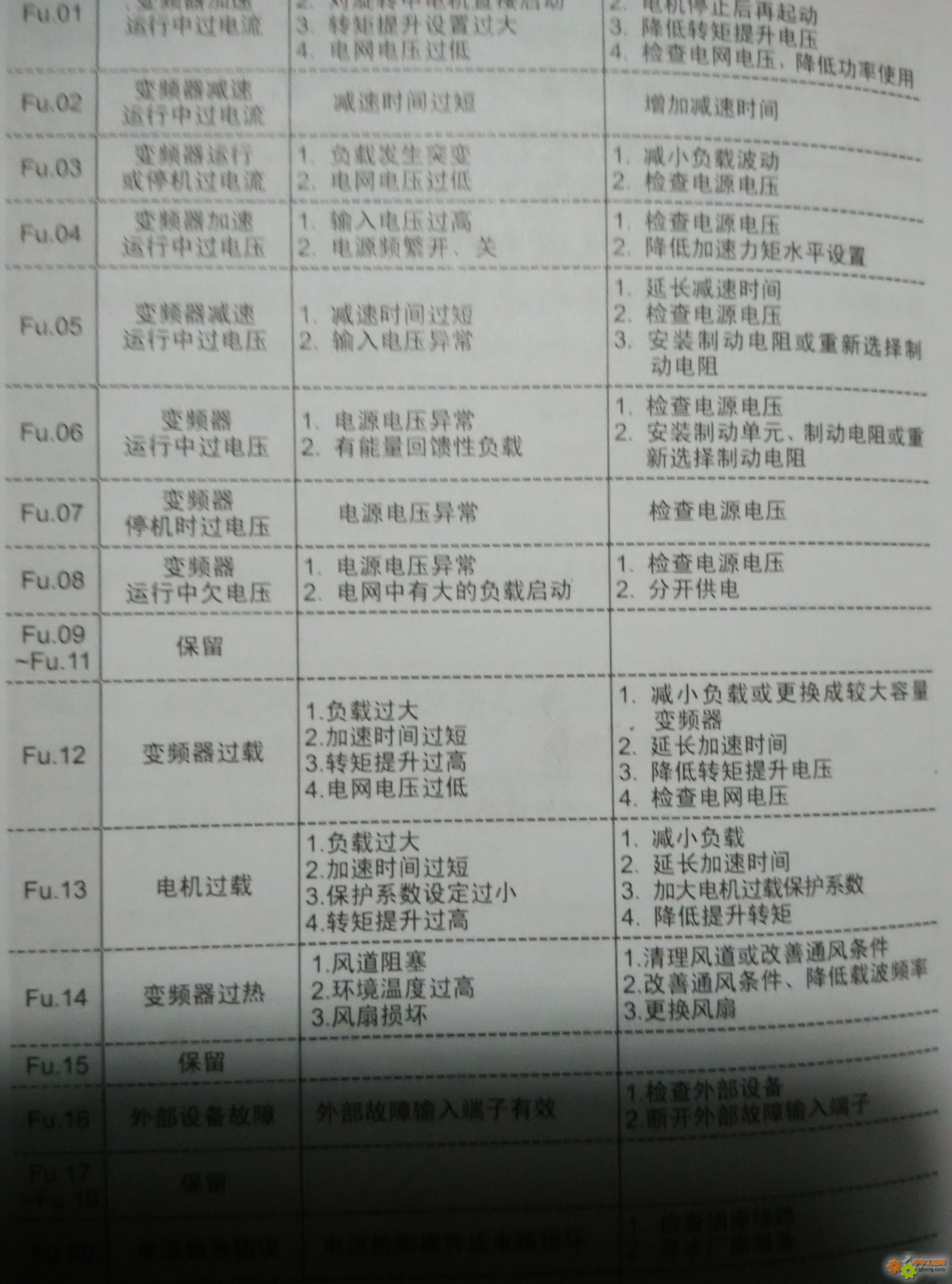

一台四方E550  0.75KW变频器上电就显示FU.06,而且不能复位,希望各位大师指点一下如何维修!

你也不描述这个故障是什么意思,别人就是想帮你解答也还得去翻手册
