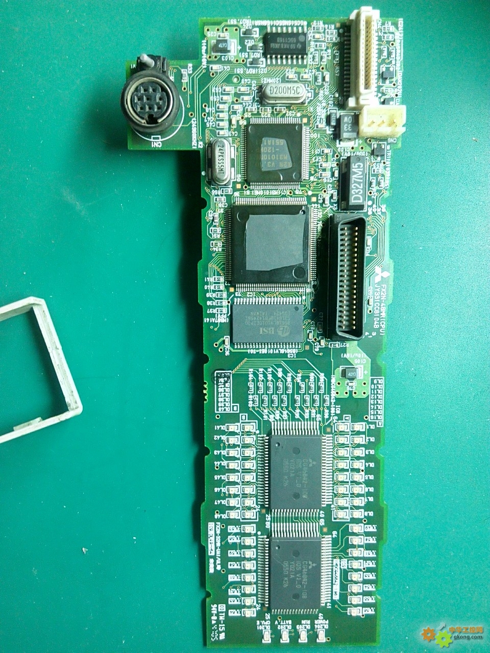

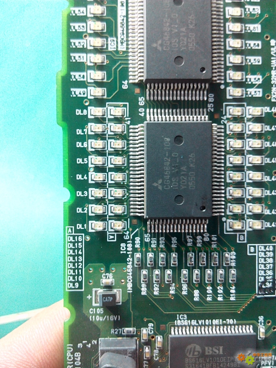

我是新手,三菱PLC有一个输入灯常亮,程序是空的,做了一个最简单的控制还是不行,估计是硬件问题,拆了光耦也不行,上边有两个封装的ma4678不知道作用,上边的程序板换到别的plc上正常,希望大家能解答一下,

呵呵;输入常亮是硬件故障,不是清楚程序就能好的;
故障就在中间的I/O板上,所以你换上面CPU板怎么换也没用;

哪个硬件的问题,光耦导通,有个并联的电阻,输出低电平,在再往里就不知道了,关键是光耦没事,电阻也没事,晕了

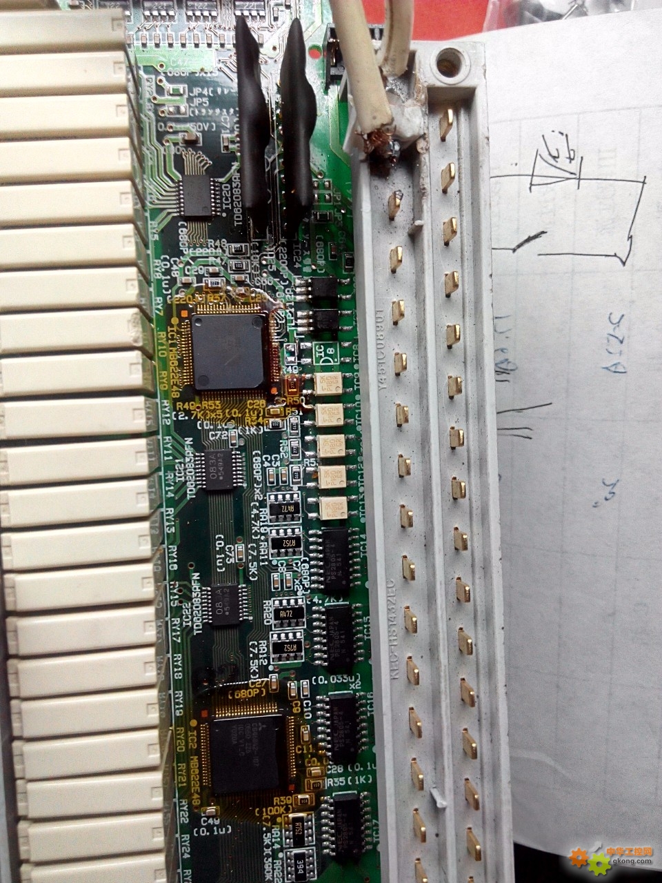

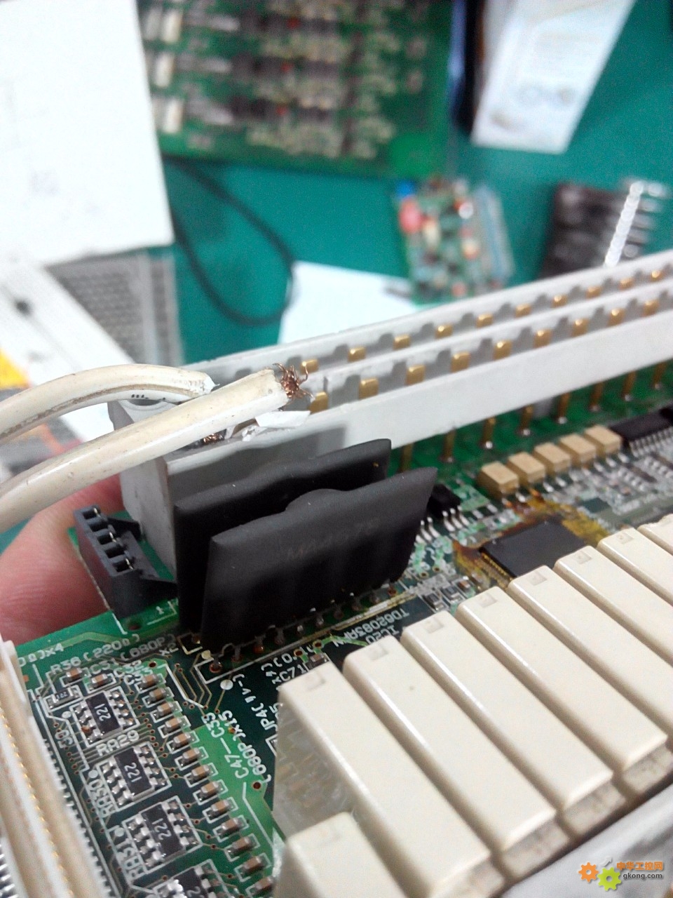

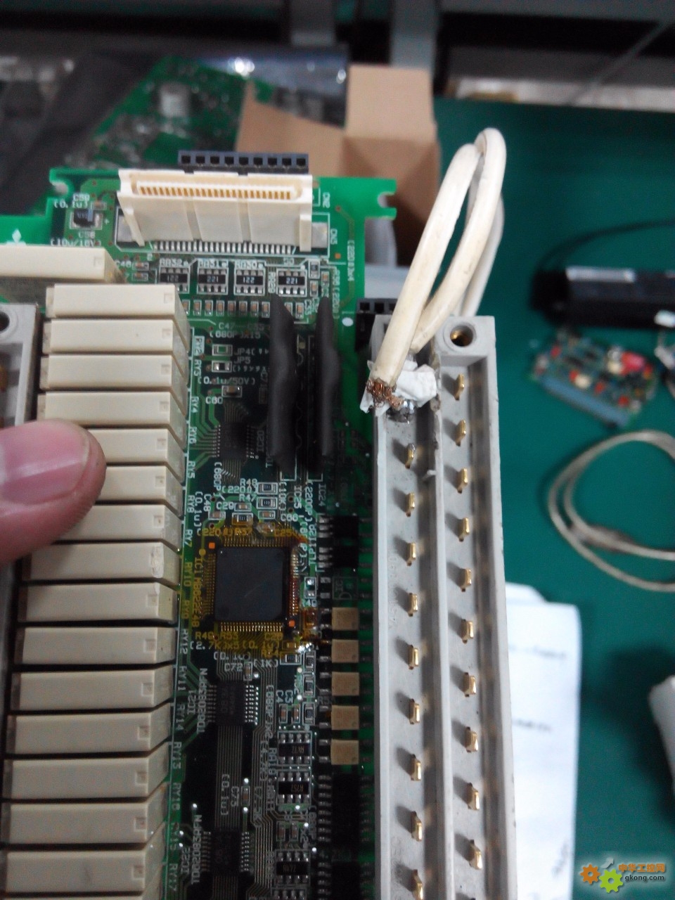

发表于:2016/6/15 22:05:01
端子呢?焊了两根线?
