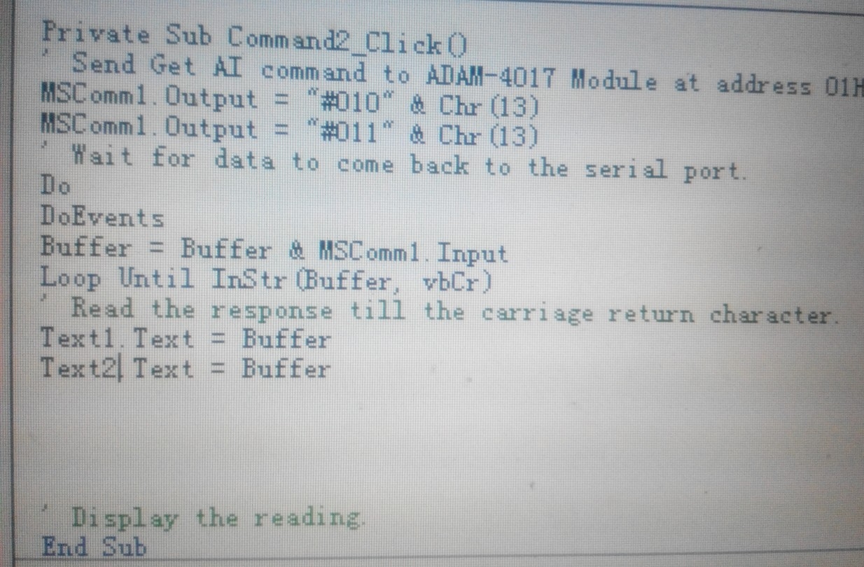

求助!有谁懂VB与研华ADAM4017通迅的?

见图
怎么修改呢?

这好像是改下串口号,之前是不是换过串口,换回就好了。

先一个一个通道试试.
接收数据用事件比较好.
vb多少版的?
一点回应都没有吗?通讯灯闪不闪?
