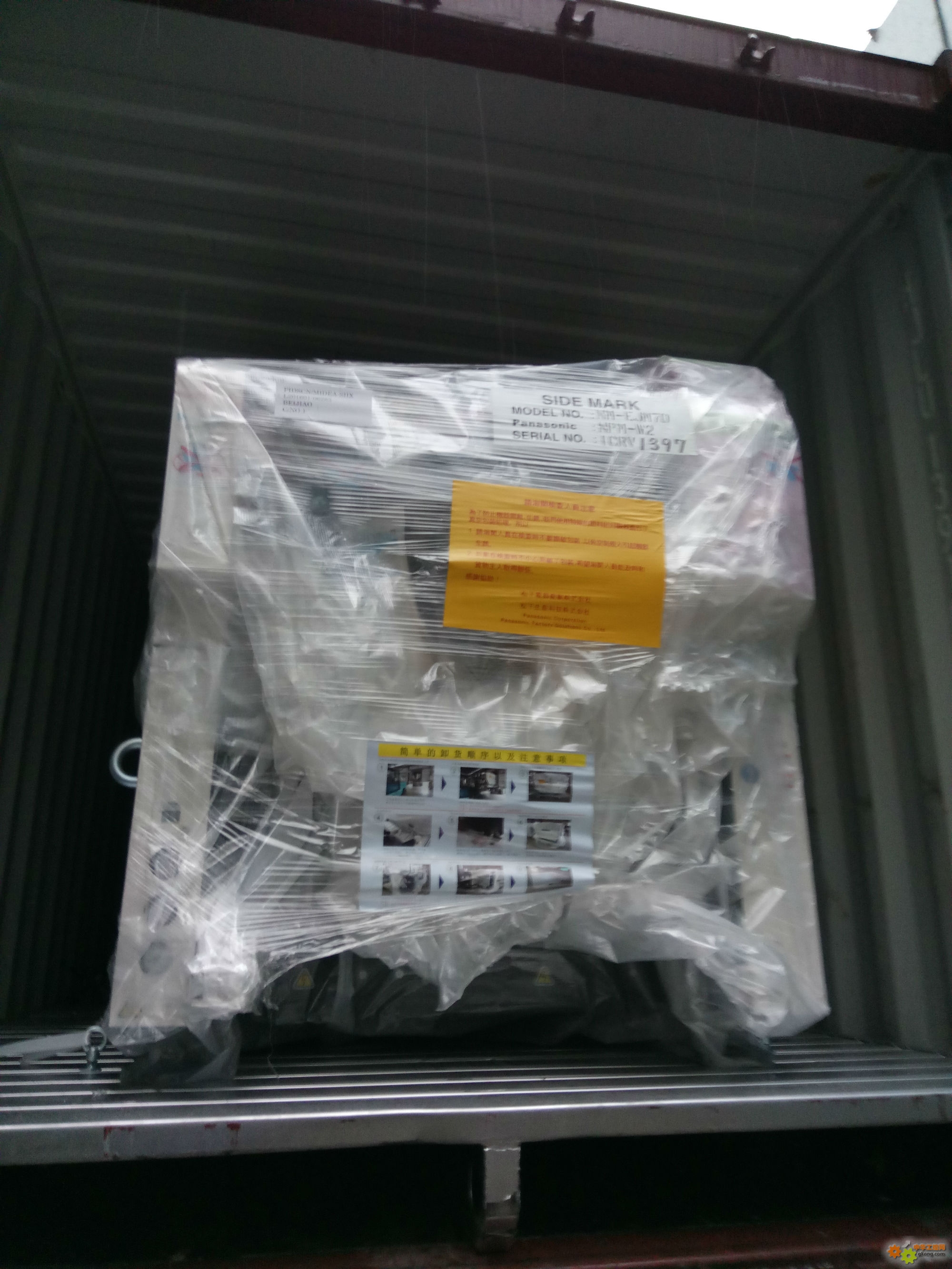

开箱,调水平,作校正都还顺利。

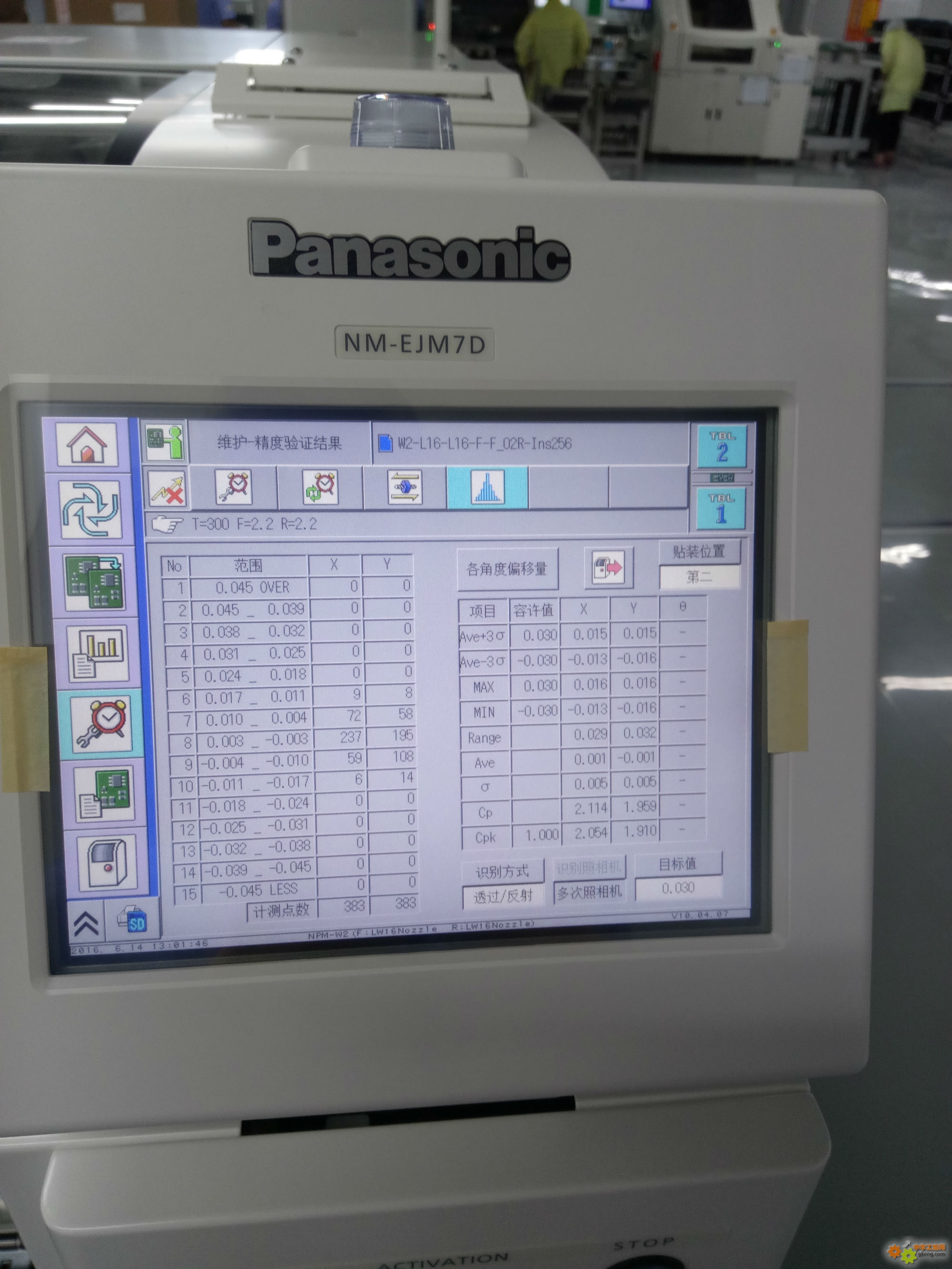

当用01005的贴片打CPK的时候出了问题,前面的贴装头老是报吸取错误。检测真空数值正常,换盘料也不行。修改机器参数无效。折腾了两三个小时,才发现是其中有个吸嘴的吸取杆根部松动。因为料小0.4X0.2mm.在没吸取料的时候真空数据几乎没差别。好在结果还不错。0.03的目标值下打出2.0的CPK,感到惊喜了。
