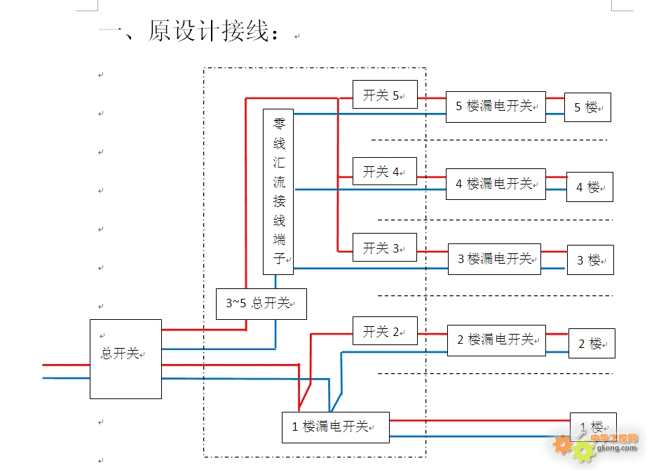

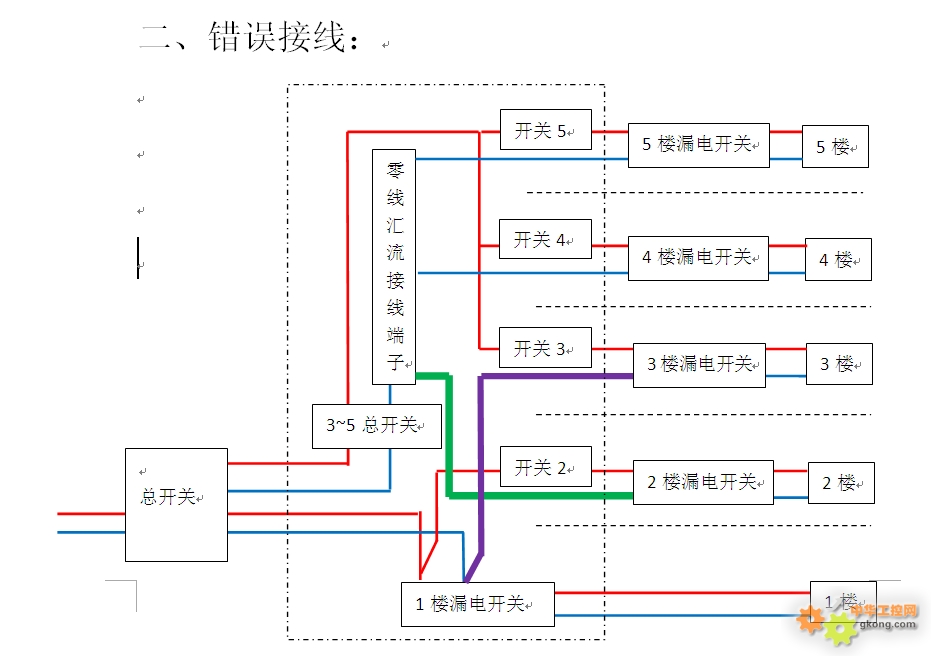

虚点划线内设备在一楼电箱,2楼与3楼的零线调错,调错时在“总开关、开关2、1楼漏电开关”合闸情况下,用万能表量“2楼漏电开关”前火零线有220V电压,合上“2楼漏电开关”电压到零,分开后电压又到220V,直接接灯不亮。
请问2楼的零线未通为什么零火线有220V电压?(是感应电压吗?)
合上漏电开关后电压又到零,漏电开关会有微小回路放掉电?
现在自己把2、3楼的零线调回正确,每层漏电开关后接灯是能亮的。
由于布线是请的外地工人做,现在自己装插座,灯等,担心会不会给电工做手脚了?比如在那里并个电阻什么的搞到以后用电不正常。

通过负载回过来的电压。

是用数字表测量的吗?应当算是感应电压吧(或理解成微弱的电容电流等),带不起负荷的。

是用数字表测的,按理感应不会有这么高电压吧?电源的电压有242V,感应到220V?
我是担心装电的会不会做什么手脚设置了什么东西才会有这么高的电压?

N线接错,相当于回路负载回电

把1楼到3楼的那条线(紫色)拆了看看

应该是回路的电压

很正常的,感就电
