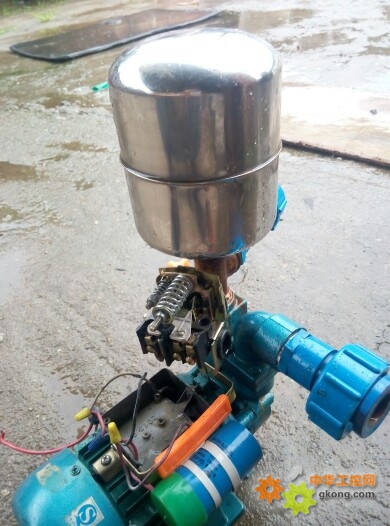

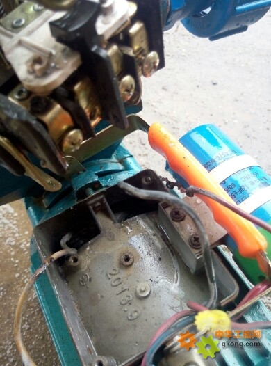

这是我厂老板用的自吸清水泵,用的是弹簧机械式的压力开关,当水龙头开了用水的时候电机总是在不停的启动停止,频繁工作,以至于温升过高烧坏。

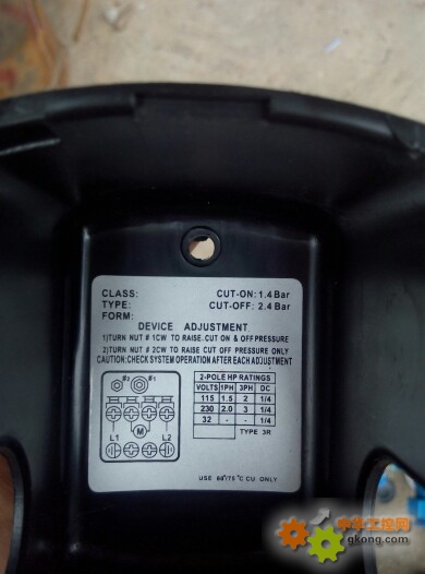

      这样是控制方式不对嘛?(普通家用应该都是这种的)还是说水管太小也会有这种情况?(水管6分的从水井抽上来后泵出来直接转4分的水管了)原本正常的应该是水压低了后电机再工作的,或者开着水龙头电机也一直在工作才对吧?现在老板问我怎么做才能不烧电机,我说要么把水管全部换了6分了,再水龙头末端应该可以用4分的水管,抑或者压力开关换成数显可调动作压力的,今天刚刚也拍了压力开关的动作值,大伙可以帮我参考参考怎么解决这个问题吗?

干脆做个小水塔算了

如果末端用水频繁的话就应该在末端设置蓄水装置!

水龙头打开时调整压力开关让电机不停机

储水桶太小了啊

增加蓄水装置才是解决问题的最好办法。

动作频繁查下开关有没有问题,还有管道是否漏水?管道是否有空气?

回复 #5楼 电工班长
是储水管增大?

回复 #6楼 yejingmao
压力开关换了N个还是一样,管道无泄露,通常不开水龙头的话水泵停止工作,并且可以保压很长一段时间,怀疑还是水管太小的原因
