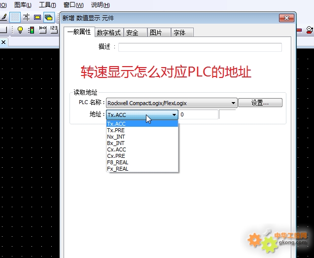

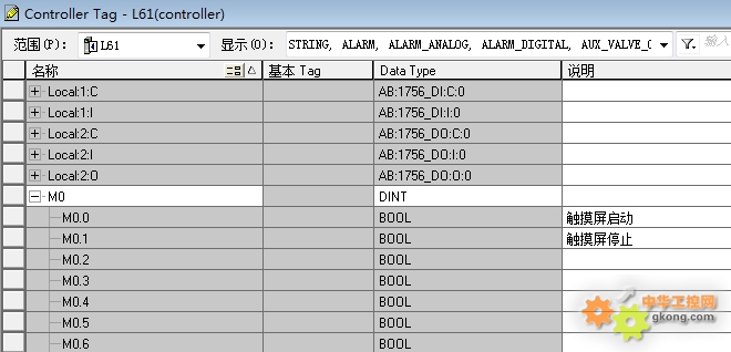

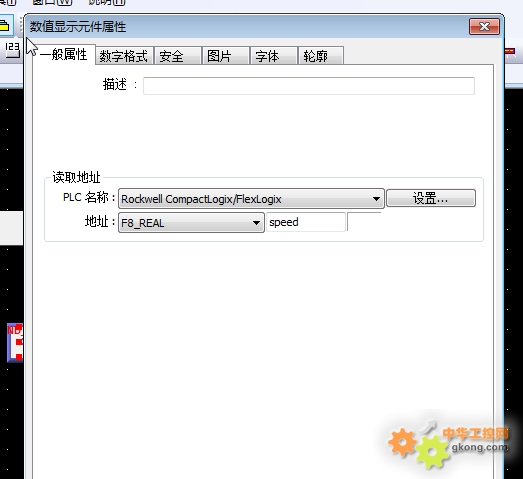

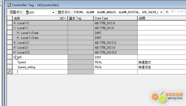

刚刚接触AB controllogix系列的PLC。有几个问题不是很明白,哪位前辈指点一下小弟,西门子数据都是存在VW或是VD中,三菱的是D中,AB的存在哪里?我在软件的标签里新建了一个实数的标签“转速显示speed”和转速设定“speed setting”。。。。打算把这2个变量对应到触摸屏上,应该怎么做?AB的数据存在哪里,数据寄存器是什么?我看触摸屏新建的数值显示按钮中,没发对应啊。。。

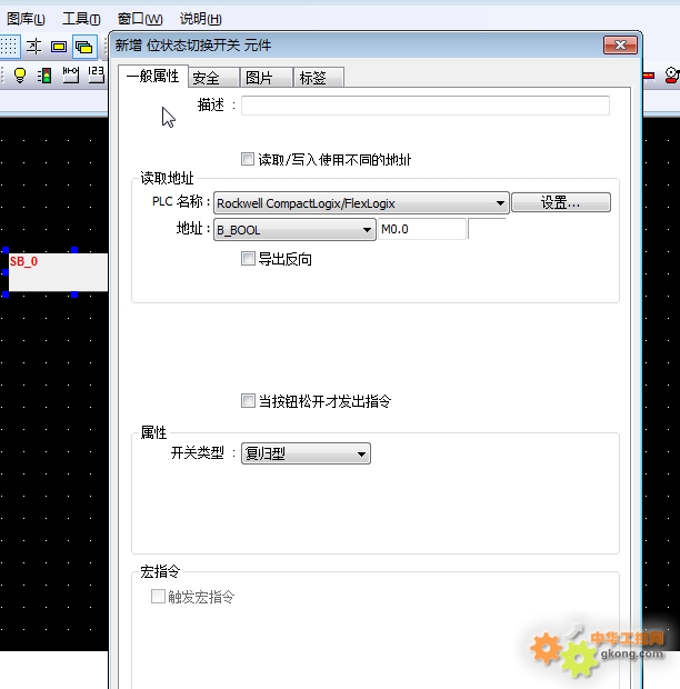

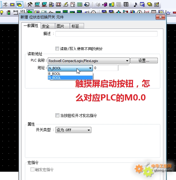

触摸屏新建了2个按钮开关,一个启动按钮,一个停止按钮,PLC做的标签是M0.0是启动,M0.1是停止。。但是触摸屏的按钮属性里也没有M地址对应啊,怎么回事?我该如何做?希望前辈指点一下。。下面是PLC软件和威纶通软件的截图。

AB没有地址的概念,所有的都是通过自建标签来实现的
至于怎么跟屏连接就不清楚了

难道直接把自建的M0.0标签和speed标签输进去就可以了,是这样弄?那我前辈指点一下啊。

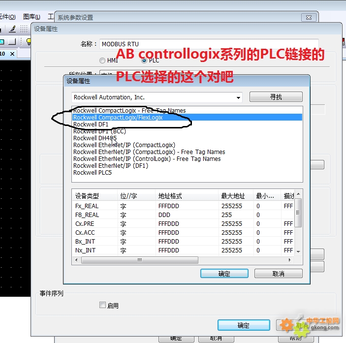

你确定是controllogix?L61应该是.这个类型的PLC编程不再有硬件内存对应,只有标签,系统会自动分派硬件对应,不用关心.
为什么选的通讯是compactlogix?而且modbus rtu?
触摸屏怎么连接PLC的?

哪个厂家的屏  通讯协议是?
