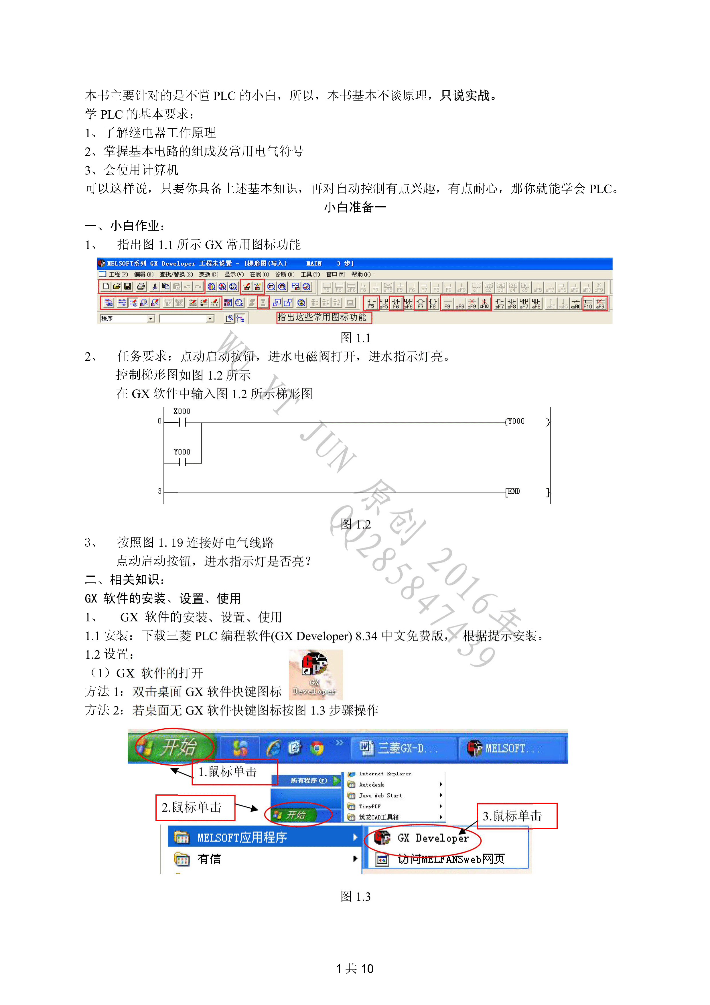

本贴主要针对的是不懂PLC的小白,所以,本贴基本不谈原理,只说实战。
学PLC的基本要求:
1、了解继电器工作原理
2、掌握基本电路的组成及常用电气符号
3、会使用计算机
可以这样说,只要你具备上述基本知识,再对自动控制有点兴趣,有点耐心,那你就能学会PLC。

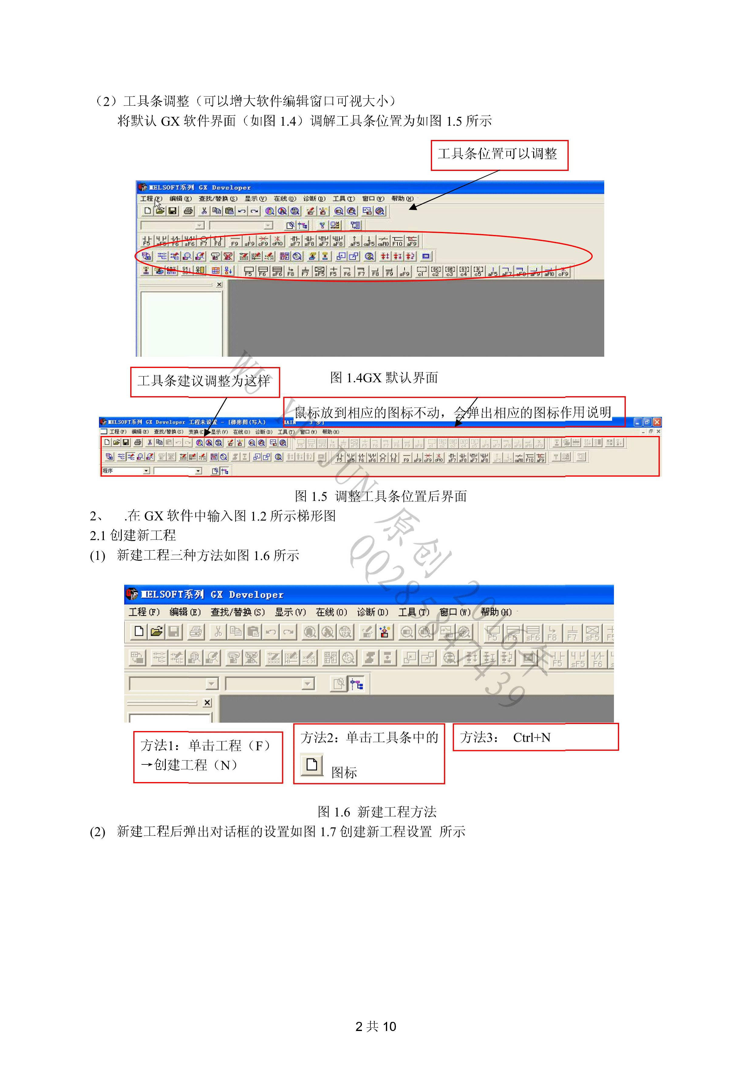

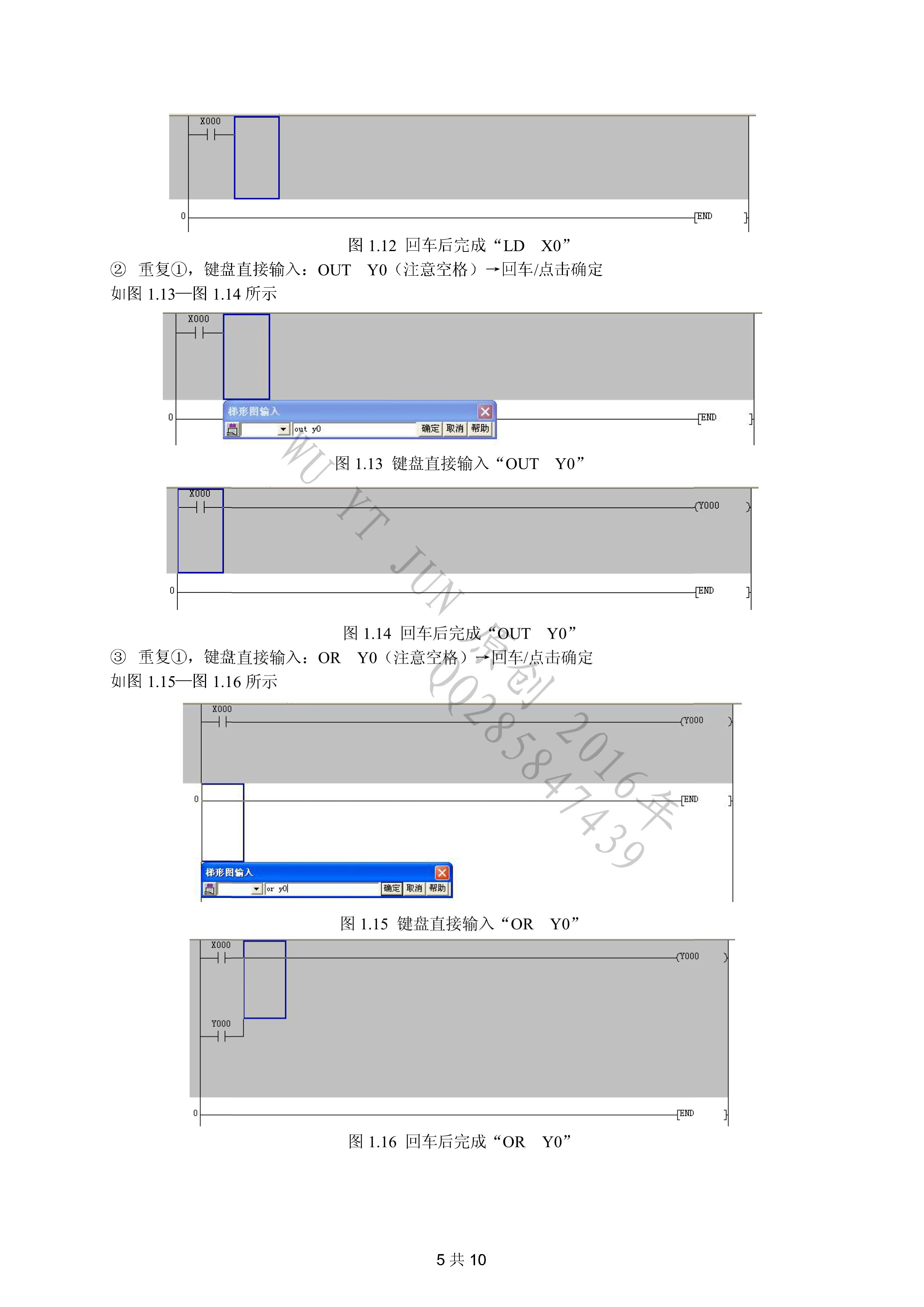

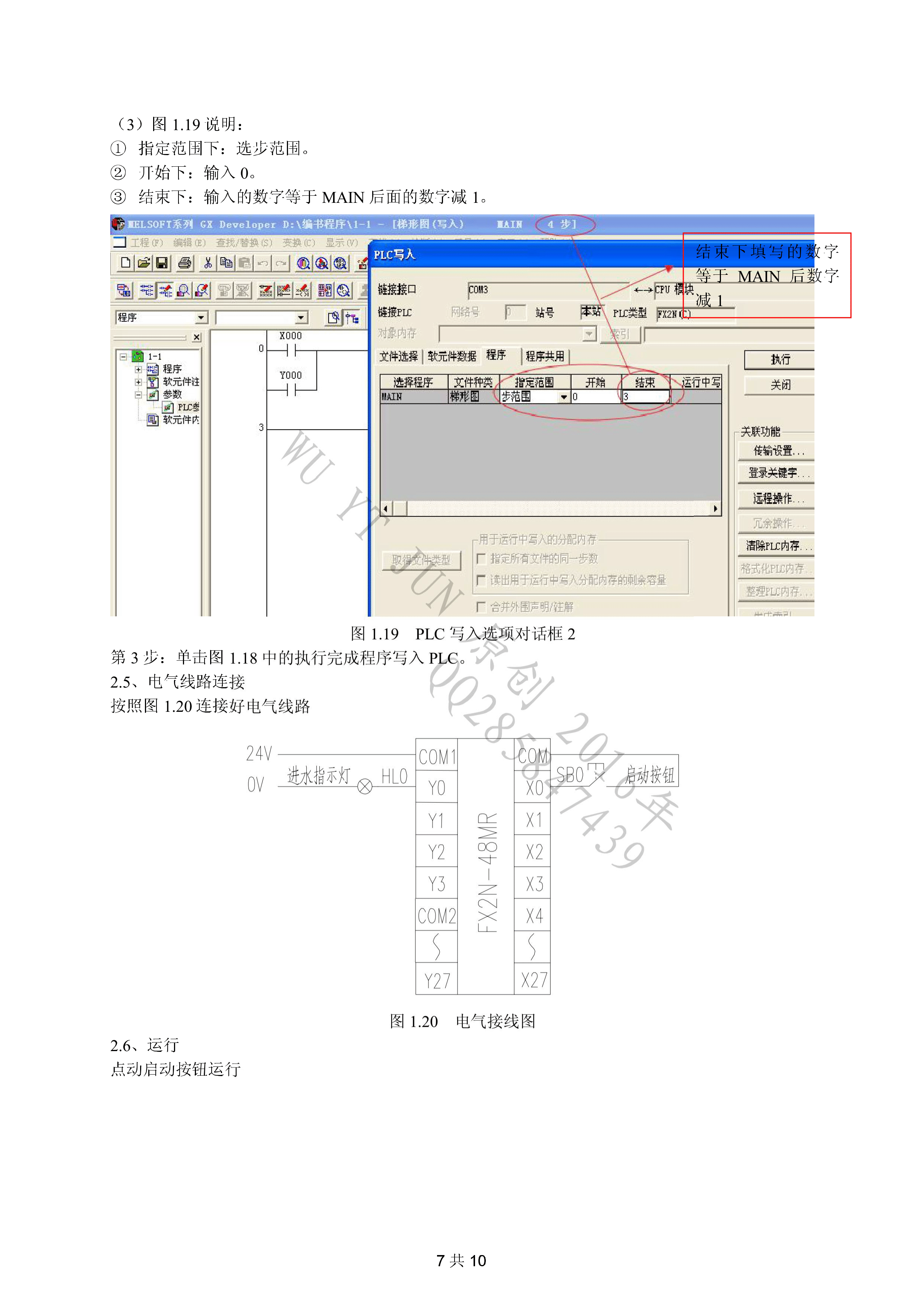

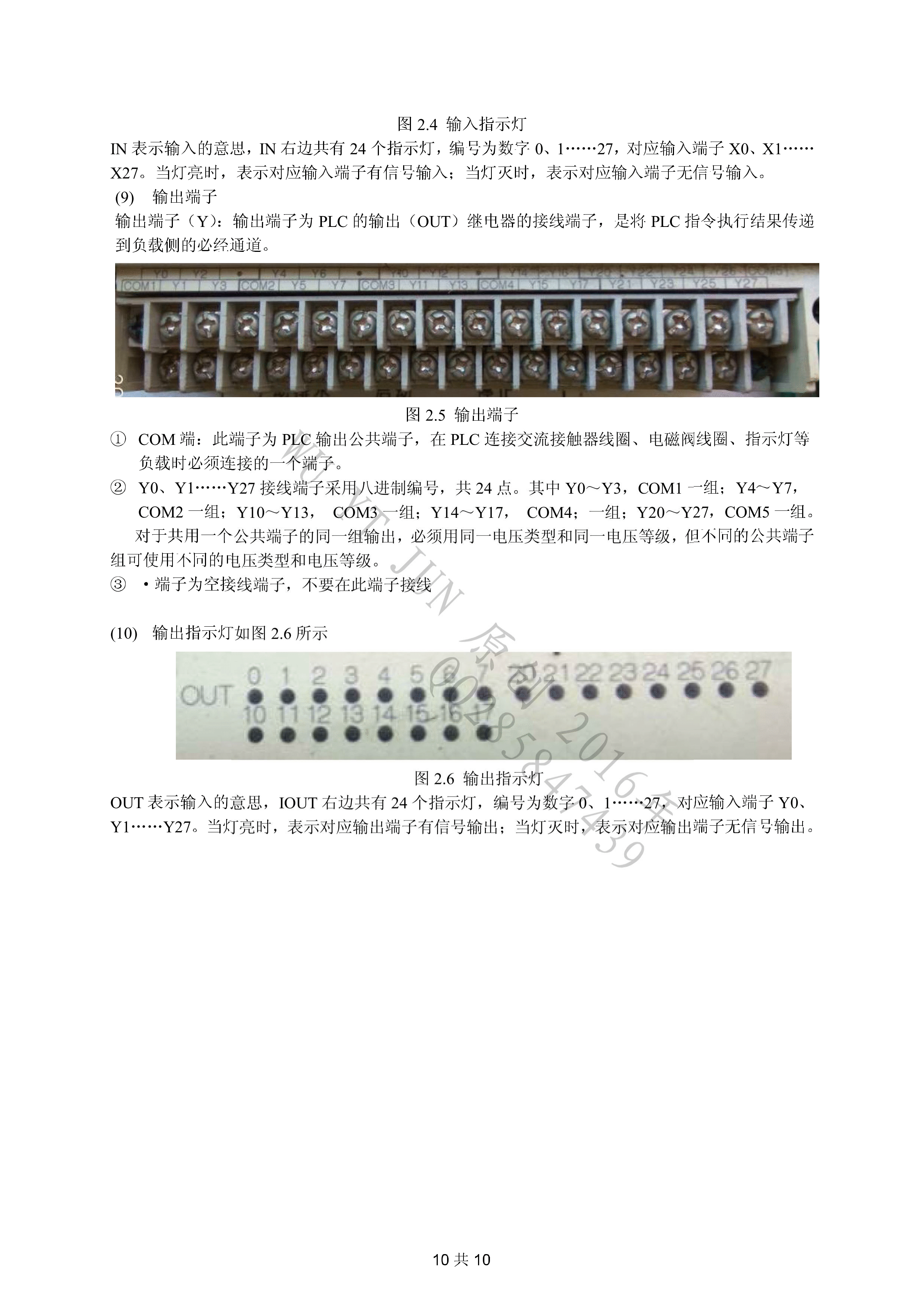

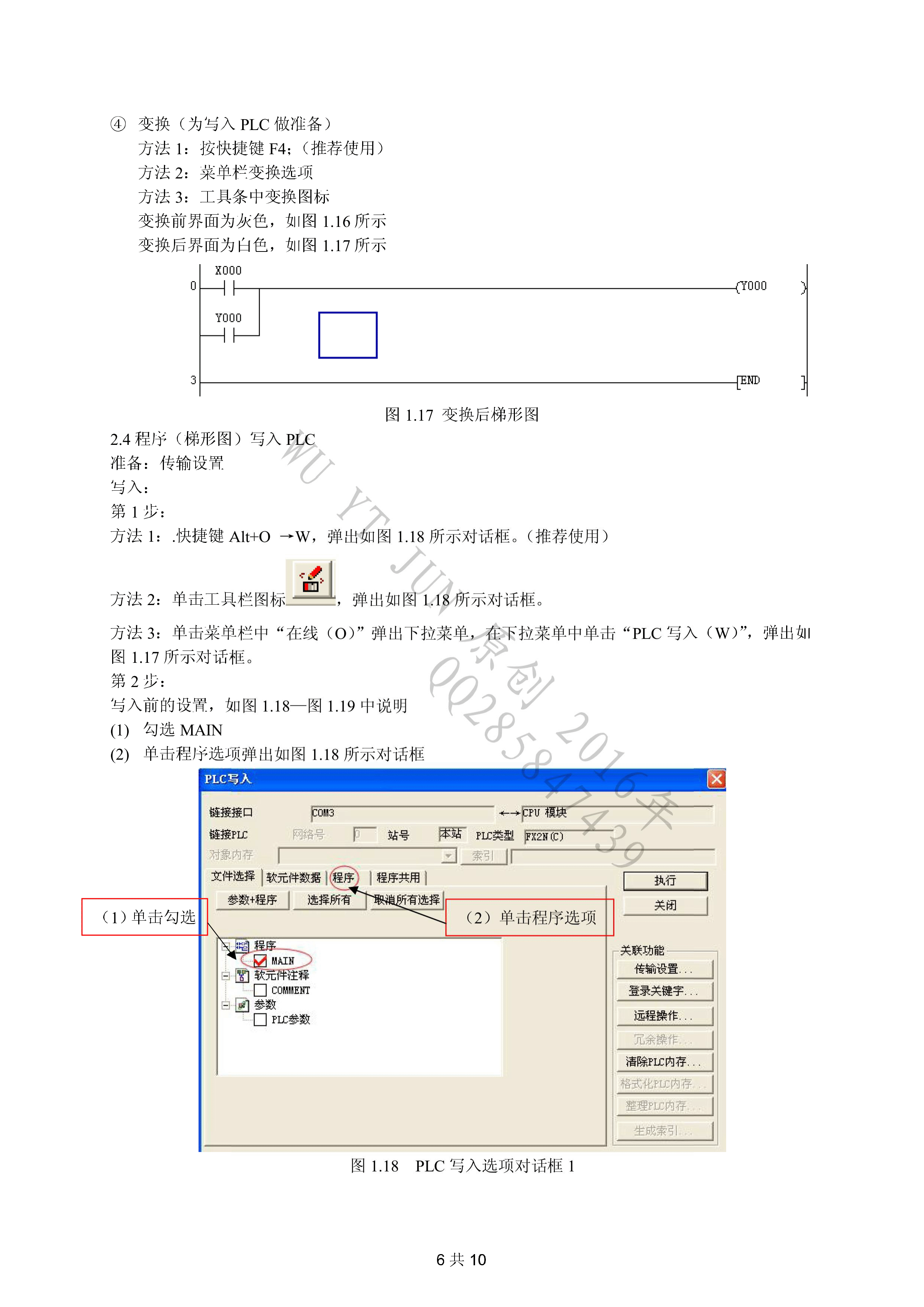

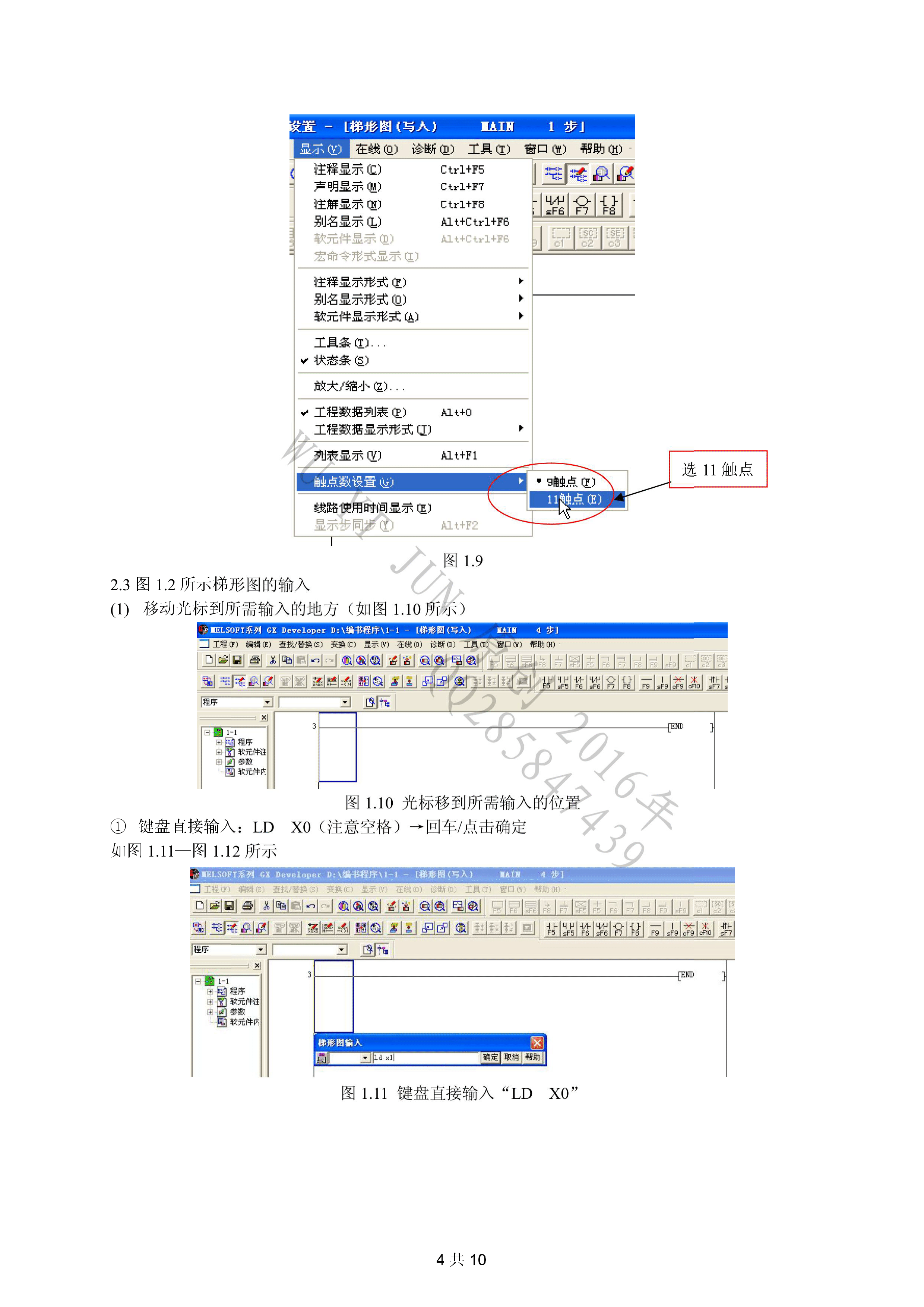

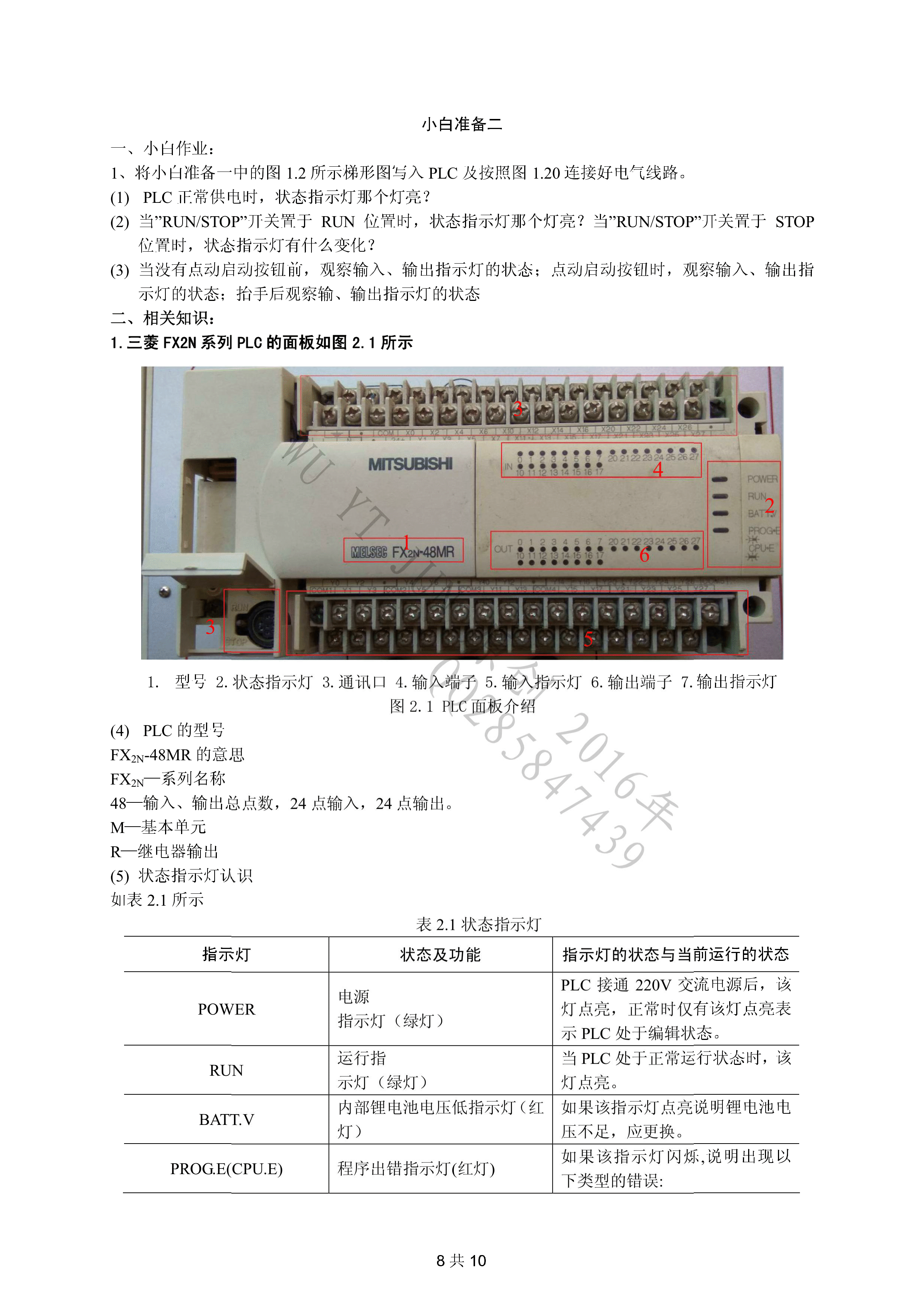

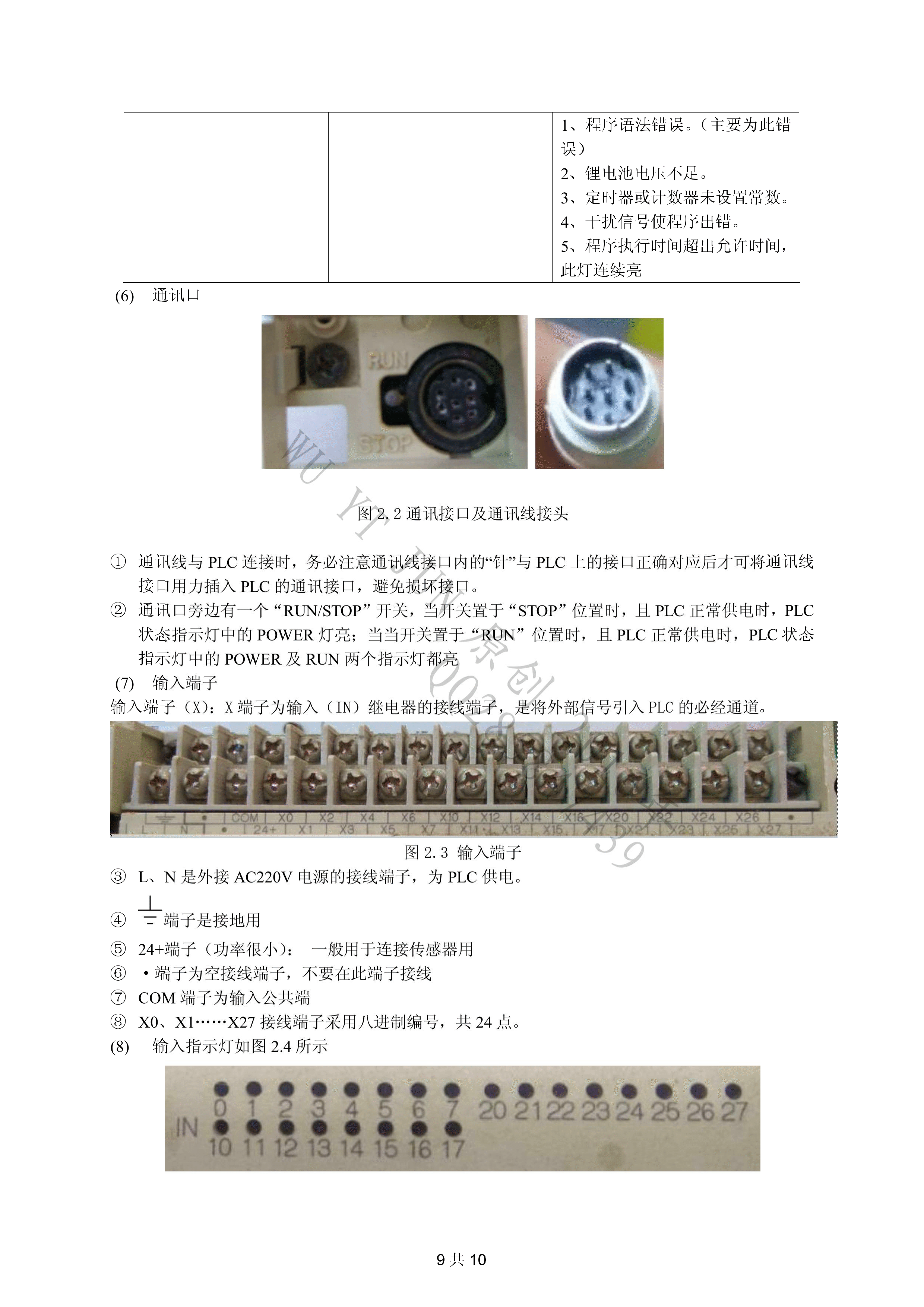

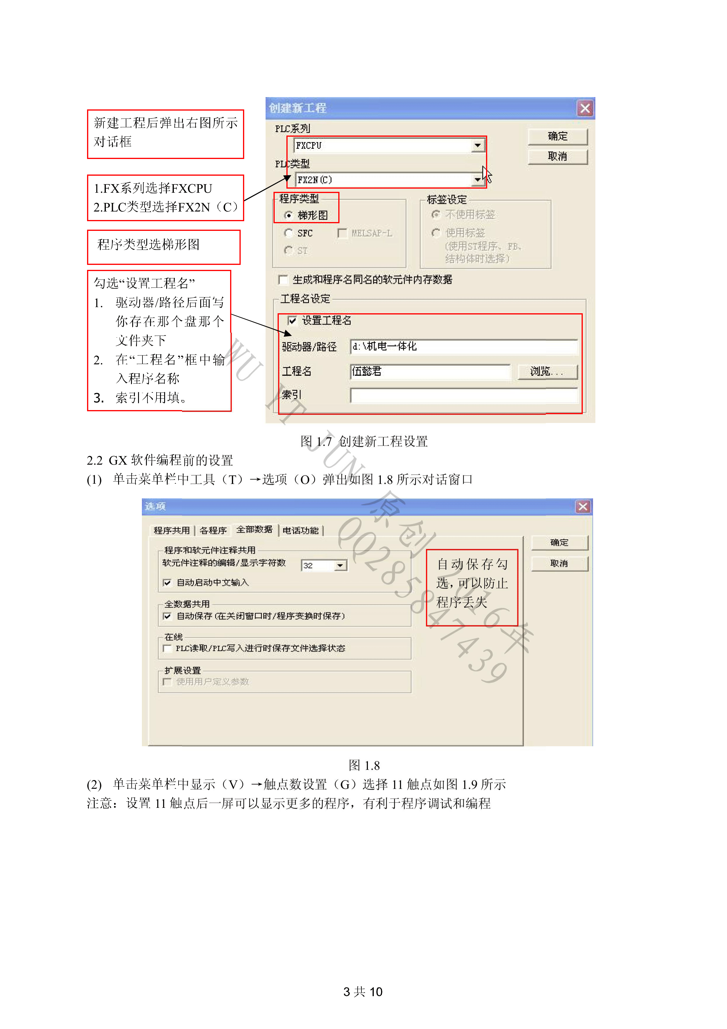

发表于:2016/6/13 8:57:06
