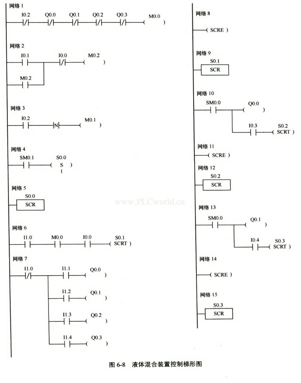

请教各位师傅顺序控制。

请教各位大神。网络1中的所有常闭,在顺序控制开始后是断开还是闭合?M0.0是断开还是闭合?

I0.2和Q0.0至Q0.3只要有一个动作M0就是断开的

刚开始都是闭合啊

可以联机进行在线监控,你就会知道程序里面的触点状态。

只要顺序控制接通以后虽然M0.0是断开的,但是依然能执行顺序控制。

yejingmao
在
2016/6/12 17:28:36
是断开的,但是还能执行顺序控制。

cfg168
在
2016/6/12 21:01:28
测试过了。是断开的但是顺序控制能进行。

也叫SFC工序步进控制。
