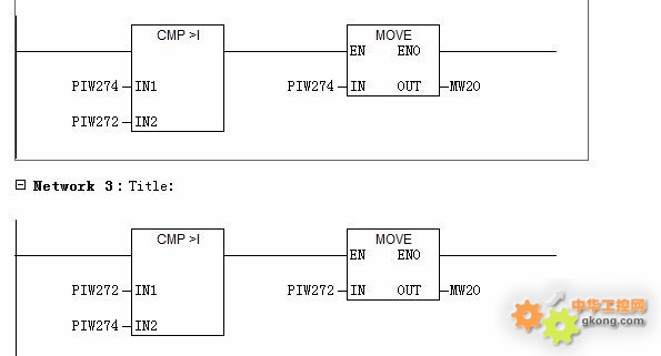

比如采集数据PIW272 PIW274 想比较之后输入将大数输入中间变量MW20里 该如何做呢 最好使用LAD可以解决

可以做减法,如果值大于0,将PIW272 move MW20,反之,亦然

以下是引用EricC198在2016/6/12 13:08:48的发言:
