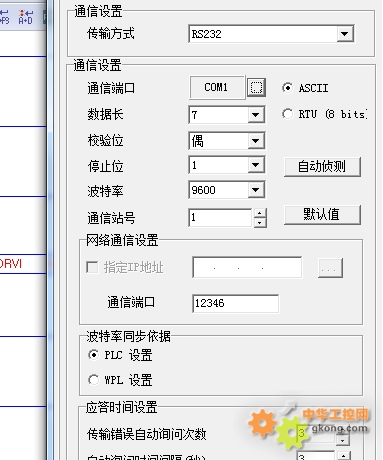

台达dvp14ss11t2用wplsoft version2.40的编程软件怎么连接不上?

你用台式电脑还是笔记本电脑,用232口还是USB转232口?

你没有装COMMGR吧?

usb,232都试过不行

呵呵;与软件无关;
PLC编程口是否完好、电缆是否正确、驱动是否安装好?

连线对了, 很容易连接的。

你打开软件通信设置看看出现那个端口
