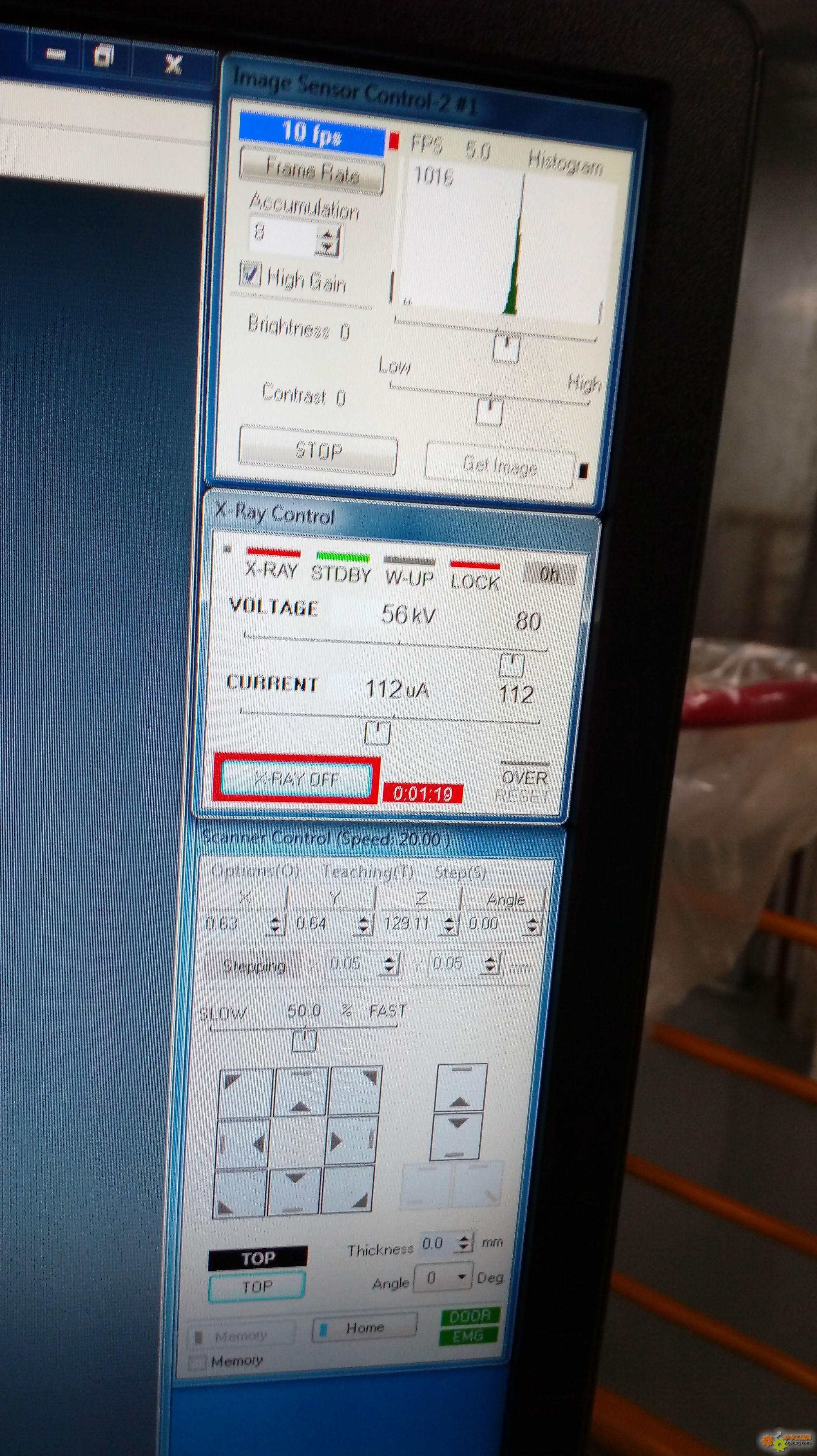

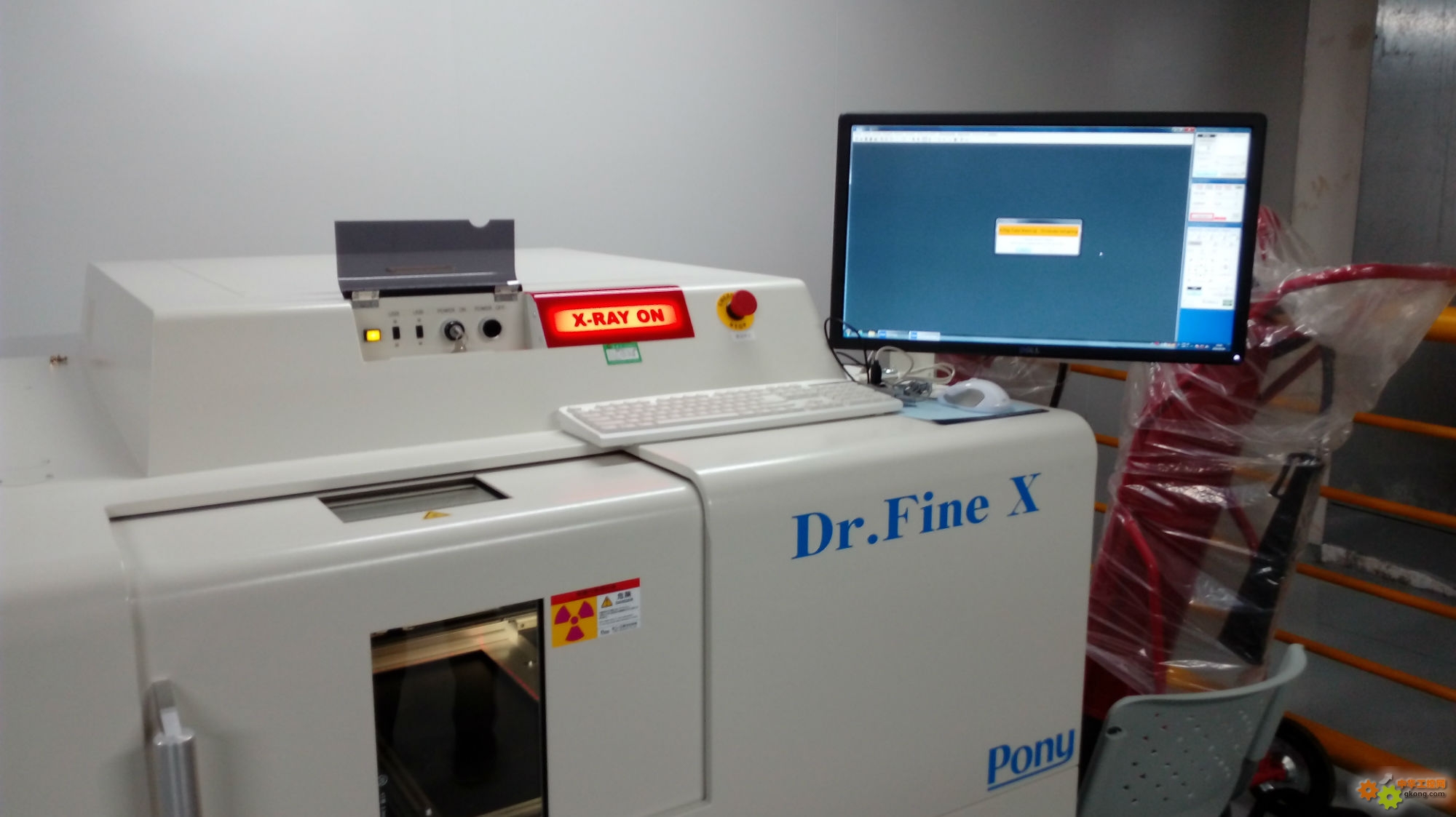

这台X-ray正在运行检测,断电后再启动,X射线就没输出了
拆卸机台查查查,没有发现明显的问题。过程省。。。。。
结果你们猜对了,又是损坏了该死的运行软件文件。修复下就解决问题了。

雷击都是损坏硬件居多,雷击竟然能把应用软件的根目录文件搞损坏?估计是雷击导致非正常断电,导致计算机的机械硬盘运行过程中突然断电导致磁盘坏道引起的文件丢失。
加装UPS不间断电源供电系统投资巨大,还是建议领导购买先进的大容量的SSD磁盘存储系统吧。表情

这是工业用的X光机吧?
探伤机?
2楼也不用紧张,现在的防护做的很好,辐射没那么可怕。

雷击后软件出问题我也遇过。正常使用的智能显示仪,有一次在打雷后(并没有断电)失灵了,经检查原来的设定值变了,重新设置后恢复正常。
