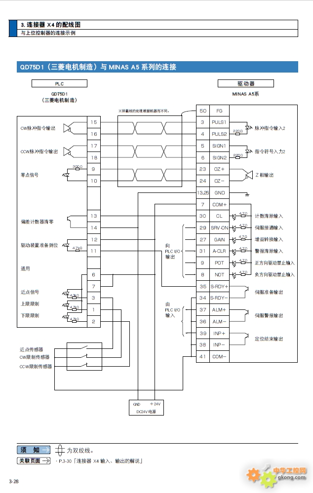

想用三菱plc 对松下a5伺服做定位   但是一共有两个脉冲  两个方向  在没有扩展的情况下  如何接线   是共阳接法吗  还是什么接法  一直不明白puls1  puls2   sign1  sign2 是怎么个接法  求大神帮忙

A5系列使用说明书有接线方式。
摸着石头过河,走自己的路吧!

PLC 我的现在没有扩展板   比如我的输出脉冲y0  y1  是脉冲输出的  方向就好理解   如果我做一个正反转的话   是怎么接法  以上15  16  17  18  怎么接法

方向信号通和不通就可以了

手册上写的很明白   24V一定要接
