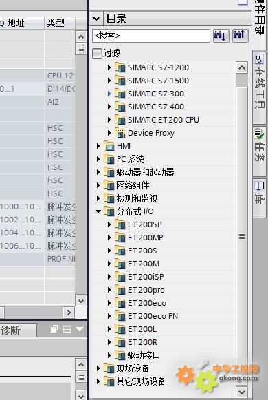

。。。。。。回答的好笼统。
         照你的意思就是ET200是没有程序的?
         那我在博途V13里没有找到ET200的硬件
         目录。假如我用你说的主机(比如说1200)
         我怎么组态啊?

V13里面是有这个的目录的,可能是你版本要更新了,还有这货不贵

。。。。。。。找到,有了。

兄弟,看到这里我要提醒你,博图要更新了,V13里面是有目录的。

。。。。。已经找到了。我傻叉,要把那个“过滤”复选框的钩去掉就显示了。
