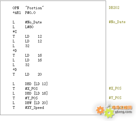

有个程序里面一直调用这个模块,输入no_date,输出是x_pos,y_pos,xy_pos,但是这段程序看不懂,谁能帮帮我啊?

x_pos的值是输入no_date的80倍,存储在db202.dbd12里面  y_pos的值存储在db202.dbd16比x_pos的值大32,xy的速度值存储在db202.dbd20里面

回复 #1楼 919355607
西门子300的stl

非常感谢,就是这个意思!
no.data数据的不同调用的组不同,p#0.0指定了地址从db202.dbx0.0开始;所以字12里面的数据实际放到了db202.dbd0,
依次,字16里面的数据放到了db202.dbd4里面了,字20里面实际存的数值是db202.dbw8;
我这个数据块5个字也就10个字节,80个位为一组,这样我可以根据no.data数据的不同去调用想要调用组的数据。
这是我对这个块简单的理解,希望和大家分享一下,同样谢谢高手指点

以下是引用zouzaijiaoxia2016/6/11 23:25:13的发言:
非常感谢,就是这个意思!
p#0.0是指指针偏置,最终数据应该还是存储在双字12,16以及20里面,应该不是0,4,8

回复 #5楼 zhengpan2010
那这个指针指到0.0什么意思?
但是这个调用这个程序的目的就是取n*80+0,n*80+4,n*80+8,里面的值啊

建议看看any类型的数据,再结合仿真软件测试下
