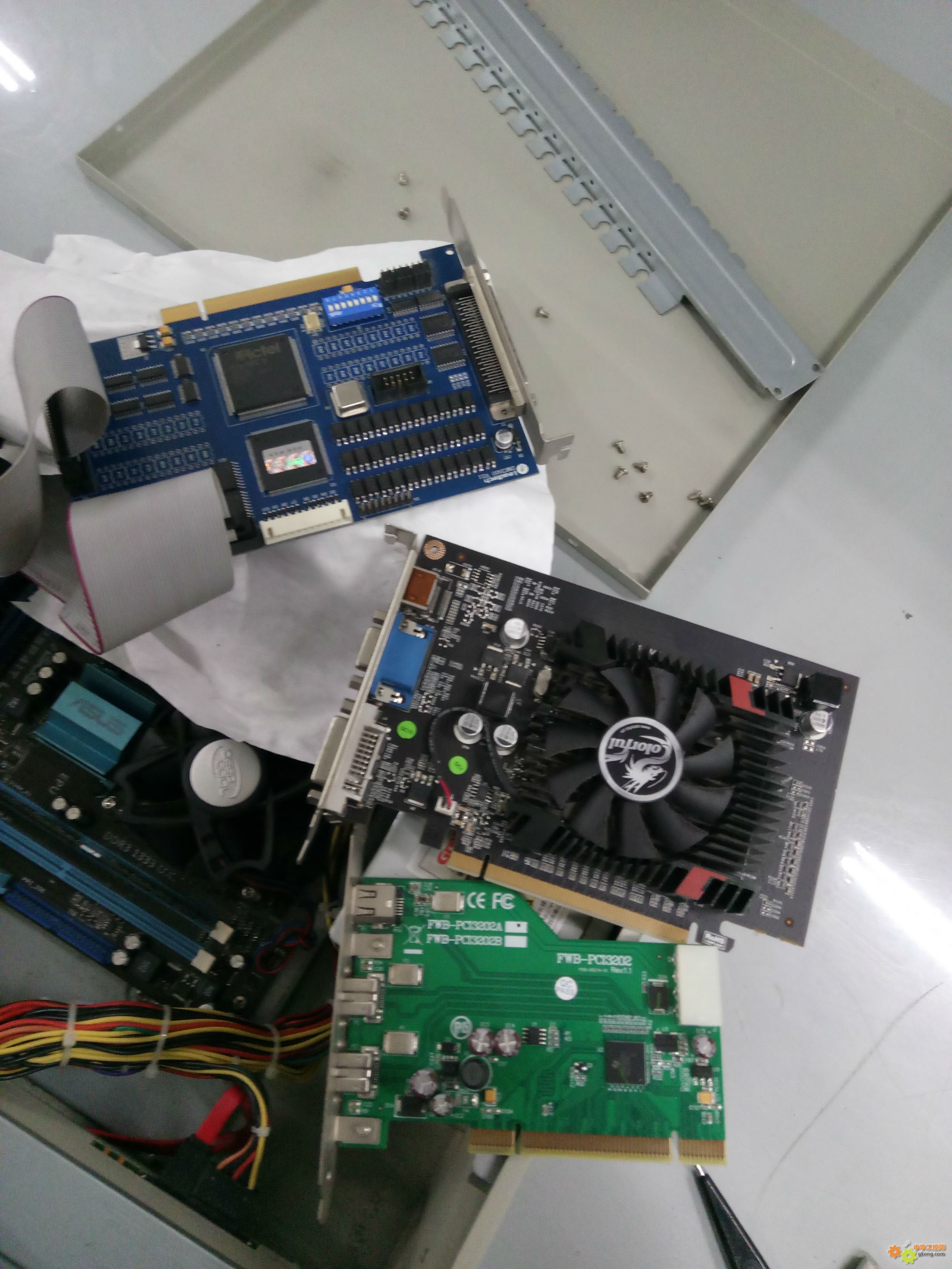

昨天放假了一天,今天一台AOI开机运行检测软件就蓝屏。重启了N次还是这样。按照经验就拆机洗刷刷洗刷刷。

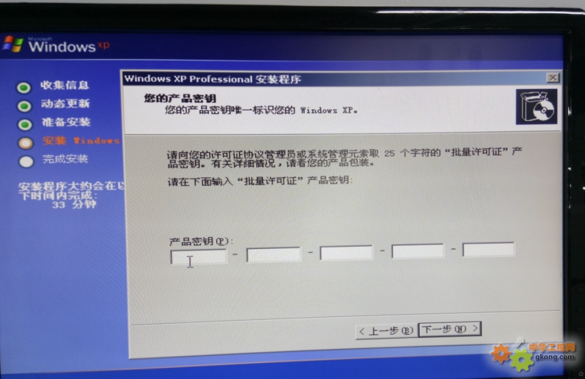

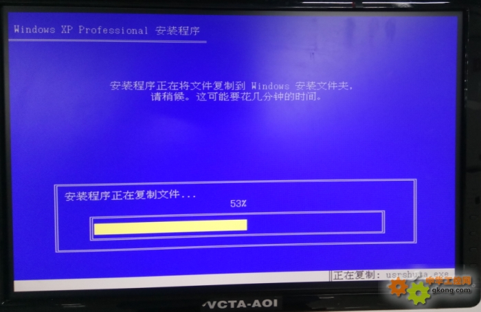

然而并没有X用.就咨询厂商,说可能是硬盘有问题,建议更换。后面加了句可以修复下系统试试看。就这样我脑袋被门夹了下,装了个全新的系统。

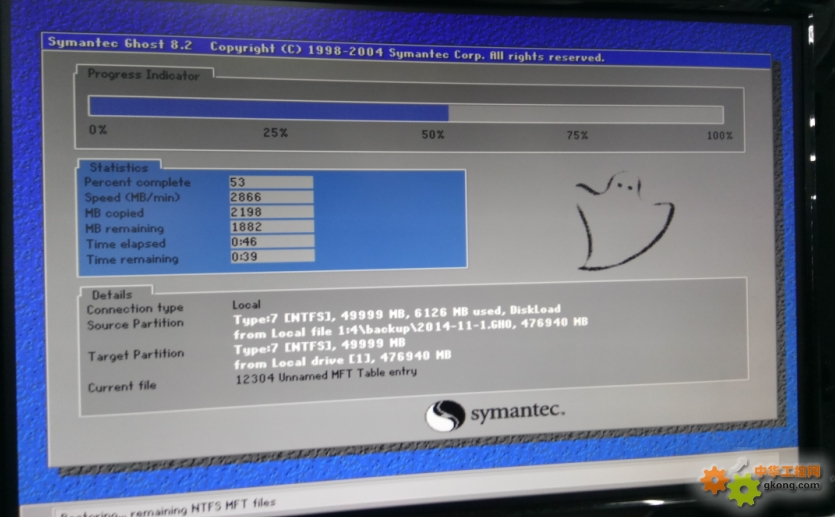

结果还是没有X用,原来还得装N多专用的驱动。这个时候清醒点了,想到系统是有备份的。那就GHOST

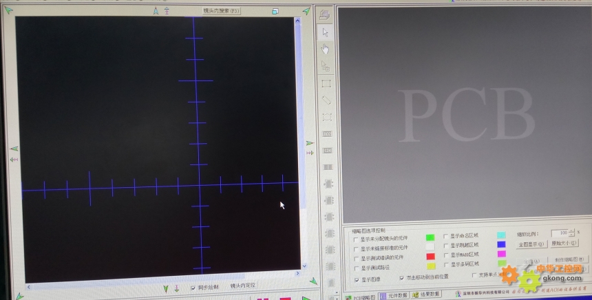

多么熟悉的画面。结果就这样好了。
主要冤在时间上,半个小时的事情折腾了三个小时。所以遇到了故障一定要淡定,尽量选最优的方案。
