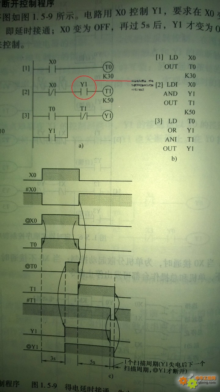

请问为何接YI常开触点

因为T1需要Y1做导通信号!

Y1接通后,T1才开始计时。

回复 #2楼 hpqian
如果不接呢

回复 #4楼 296035727
如果不接呢,在电气图里面定时器分通电延时与断电延时,PLC里面分吗

回复 #3楼 mjinbao

断电延时效果,看具体要求,可编程实现;此处T1,就是在X0断开后才计时的。

回复 #7楼 mjinbao
X0没断开时T1也没定时,如何把这个逻辑理顺

看所需要实现的要求(功能)。
