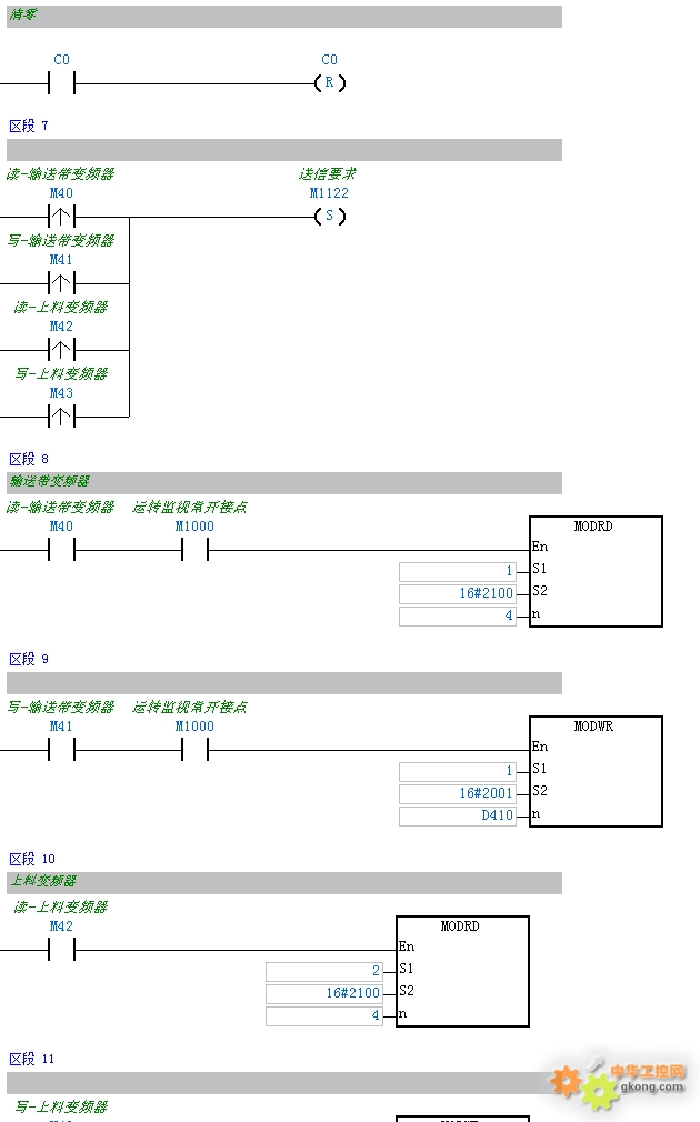

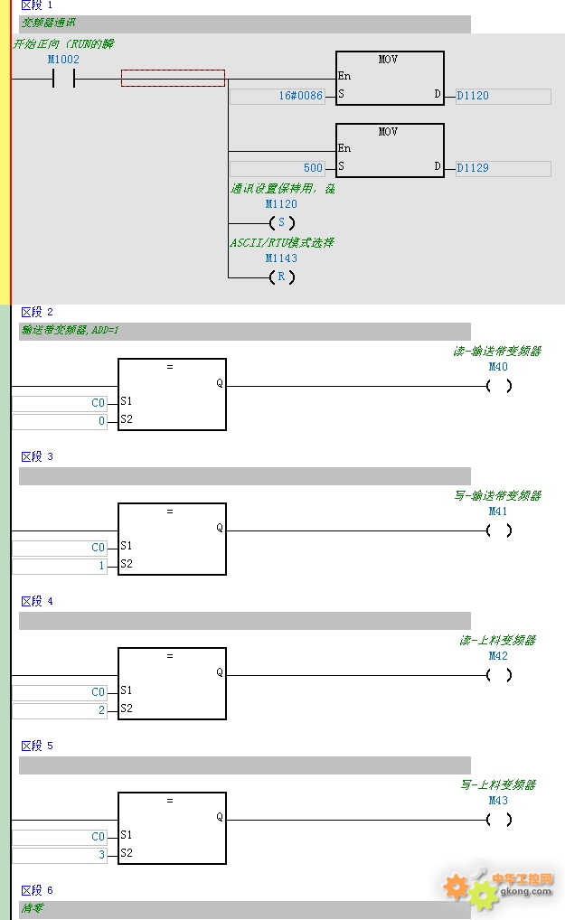

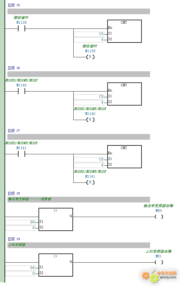

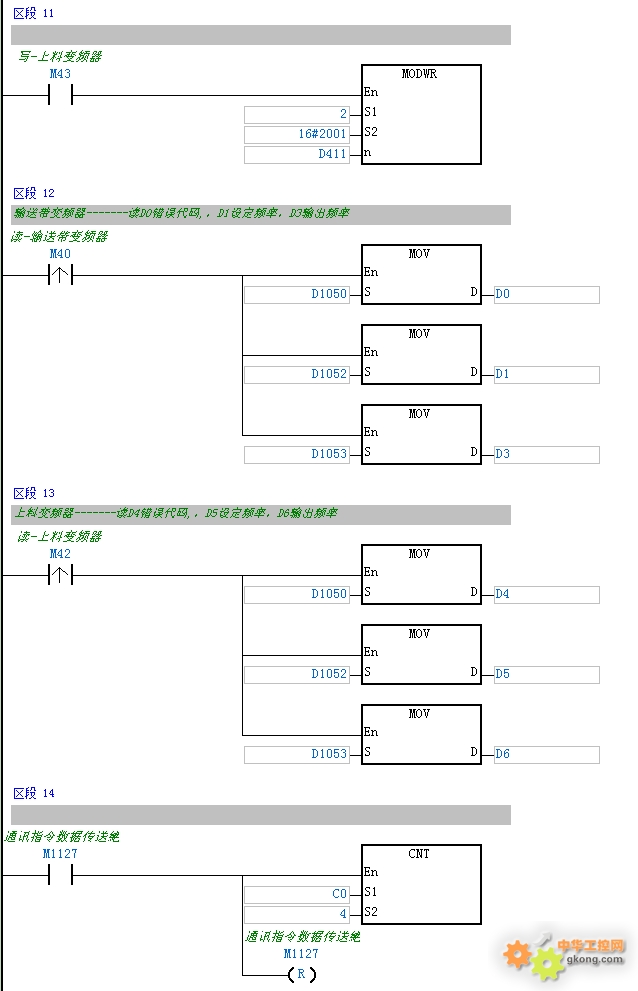

各位:请教一下,我使用台达EC系列的PLC与2部台达变频器进行modbus ASCII进行通讯,不知道为什么区段12和区段13的数据老是跳来跳去? 比如说,当M40闭合期间,区段12的D0-D3会一会儿读到上料变频器的数据,一会儿却读到输送带变频器的数据.同样,区段13也有这样的情况,后来我在程序中把M40和M42写成脉冲触发型,这时需然D1050~D1053还在乱跳,但D0-D6不会跟着乱跳.
  但后来发现一个问题,就是原来上料变频器的数据D4会读到输送带变频器的D0处.真的很奇怪.
程序如下,请提点意见.
