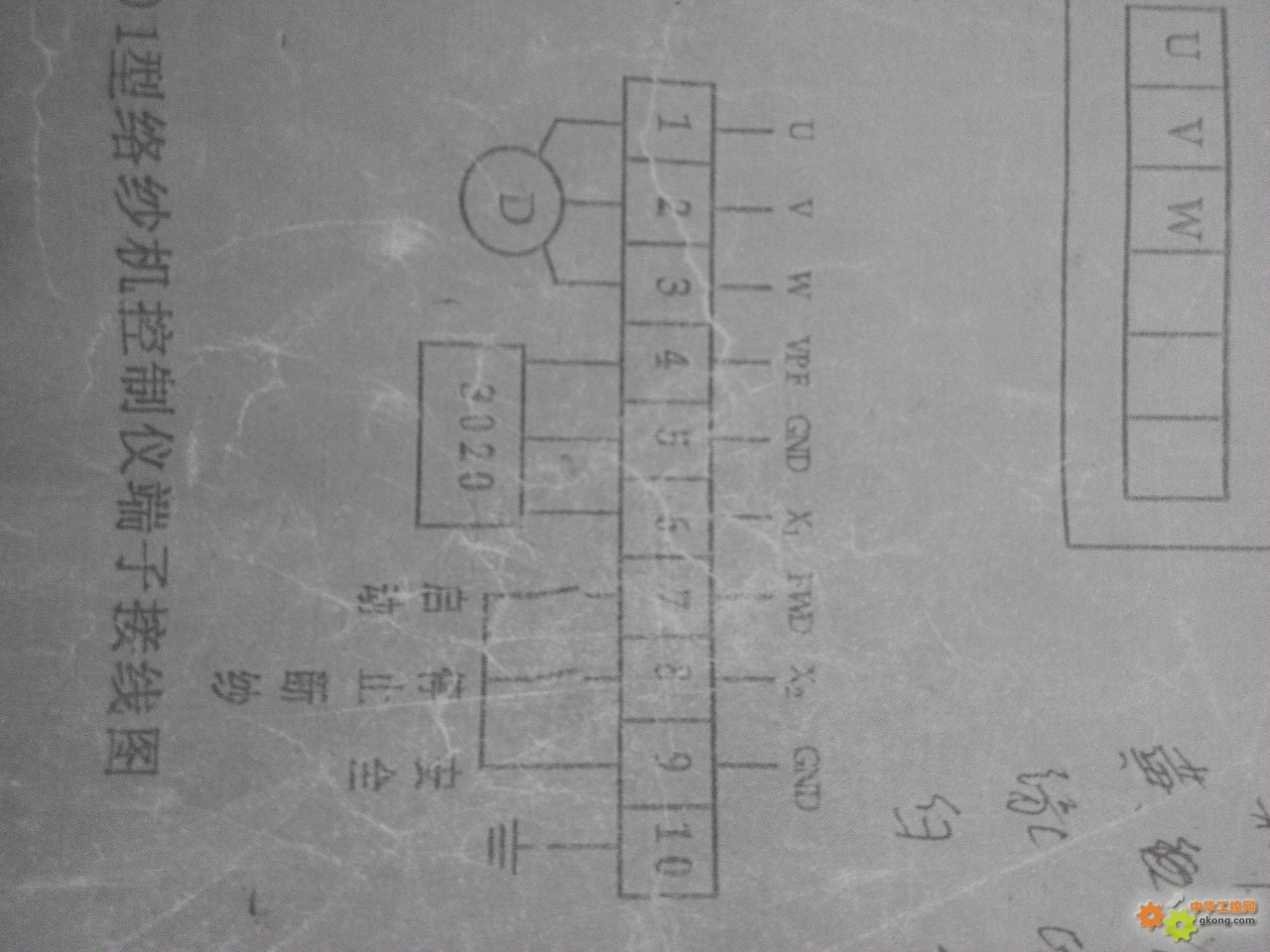

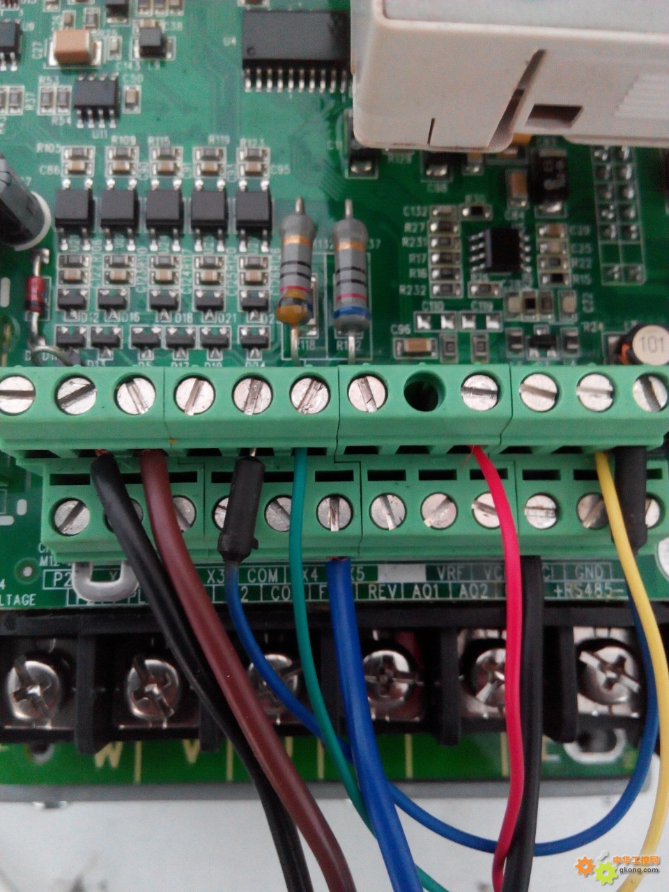

急   急,求助,我这里的艾默生变频器设置好定长后,运转达到设定值不停机,面板显示运转时的定长,各位大师给看看

发表于:2016/6/10 9:56:11
还有PLC和编码器吧,检查变频器的停止信号通路。

发表于:2016/6/10 13:32:45
一确认手动给达到定长信号,变频器是否停机,判断变频器是否有问题。二定长的测量器件是否准确。三连接线是不是断了。

发表于:2016/6/11 0:17:23
测量器件在新的变频器上正常,定长能停,已经试了是程序板的原因,外接的按钮停机能停,也能复位,只是定长达到设定值不停机,设备

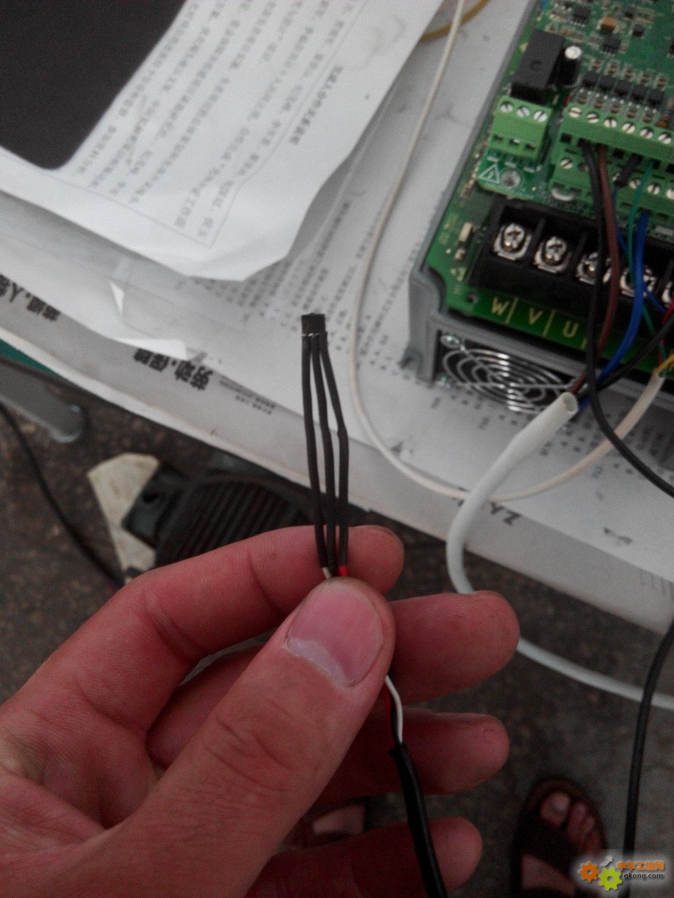

发表于:2016/6/12 17:13:25
大家给看一下,看看啥原因,如果是硬件坏了,是哪个
