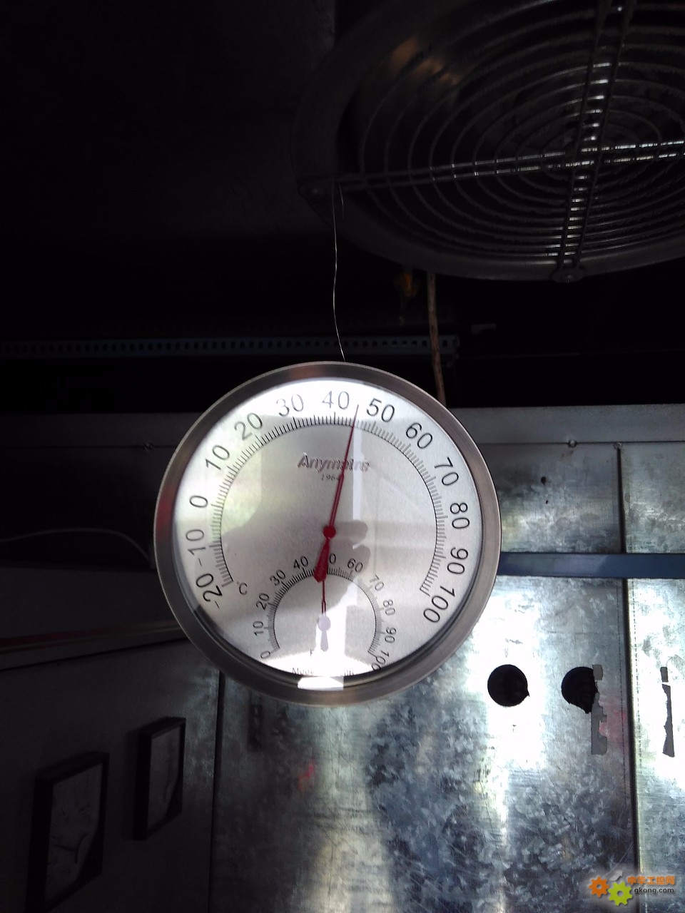

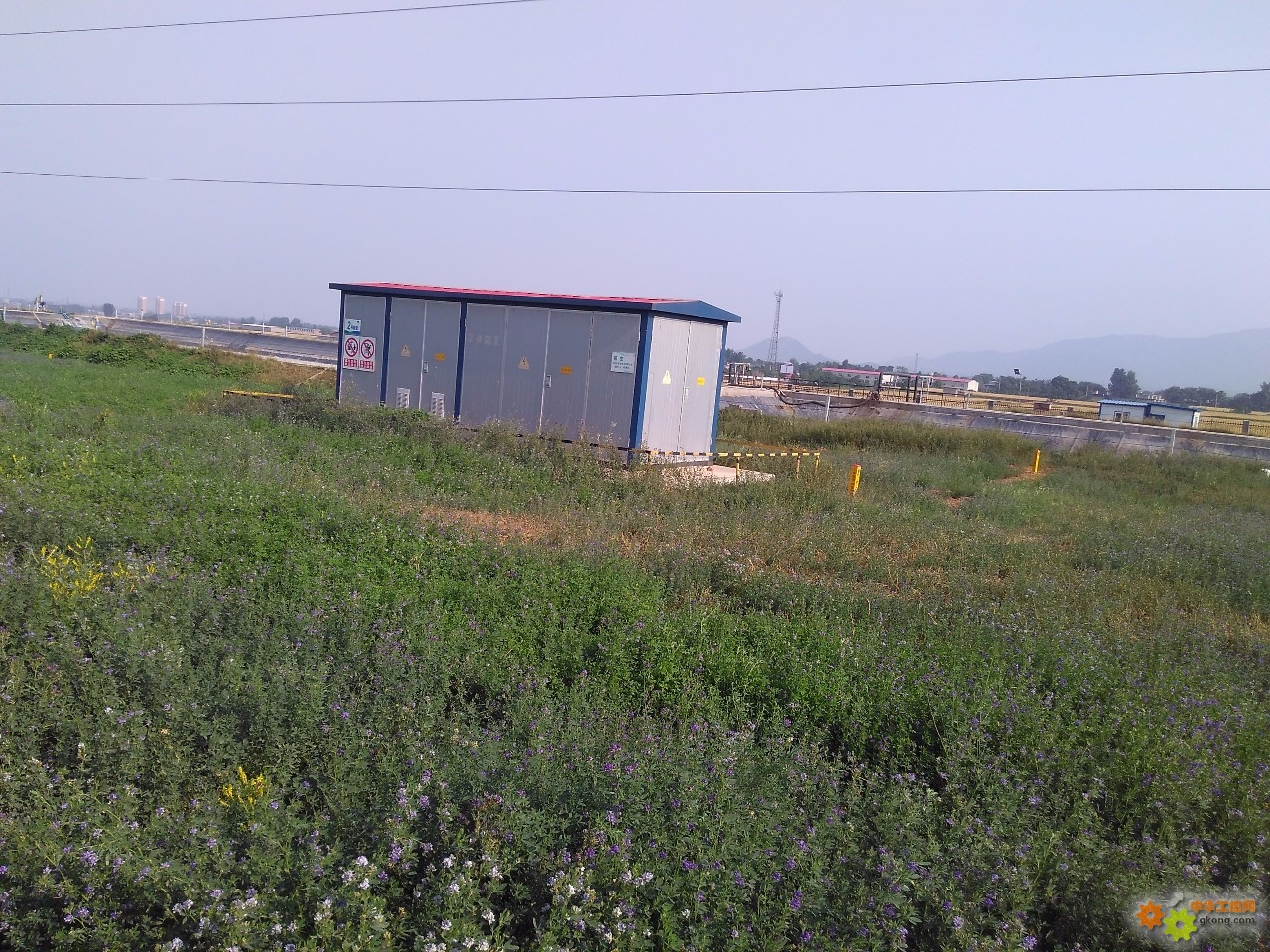

2号箱变,阳光直射,开气预报上说下午温度31度,下午4点半箱变内温度得有45度

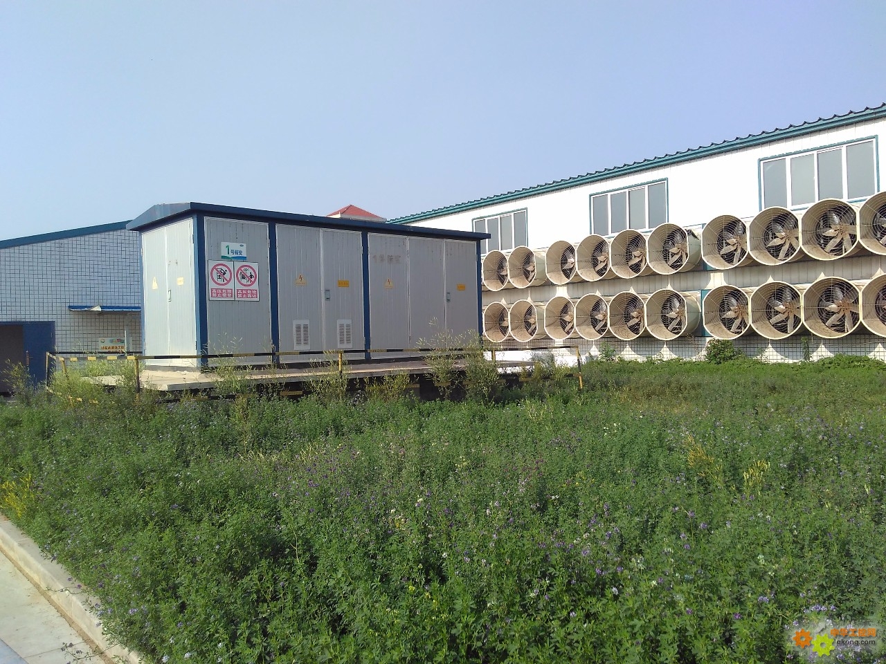

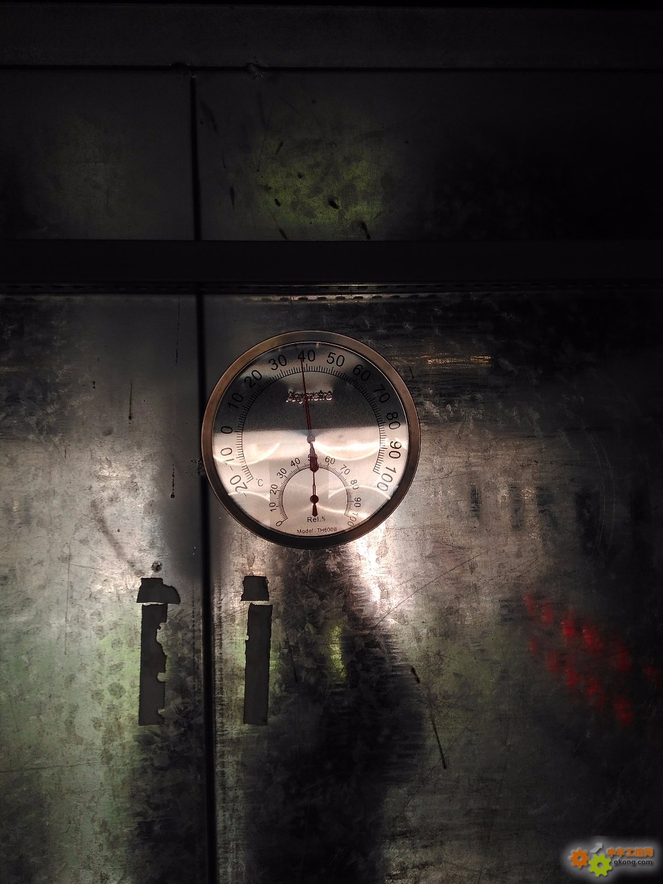

1号箱变,紧靠风机,箱变内温度38度,
河北地区,这还没到最热的季节,。再热的话2号箱变怎么过呀,去年最高温度到达58度,经过强烈反映,才在里边加了一个小排风扇,将温度控制在53度左右。

加空调吧

不知报警温度和跳闸温度是多少。

铁皮房子阳光直射的时候随随便便50多度。

这样的温度干式变压器还是受得住的,配电柜各元件就……

箱变一般都有额定工作极限温度的,在铭牌上或者说明书上亦或者合格证寻找看看?

加个防晒网?

干式的报警温度 80多度吧

再来几个排风,温度就不高了
