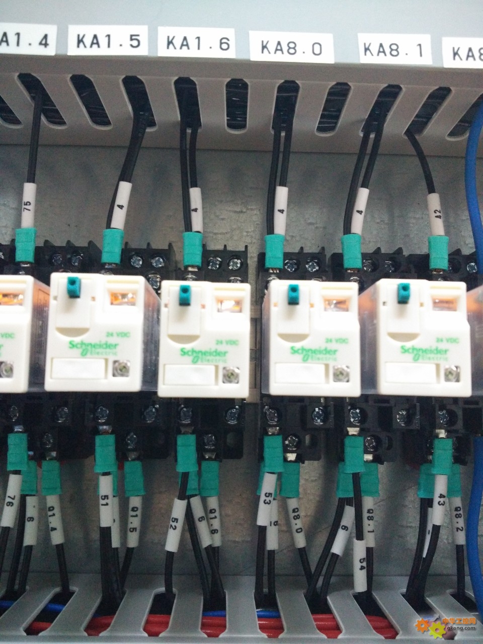

我用的是圆的空白号码管,也是通用的梅花管,通过打号码管的机器打出号码。
使用过程中发现几个问题:
1.号码管规格太多,从0.5-25平方的,得全部配合相应的电线来用。有时需要2根线并联时,则只能套其中一根,有失美观,如果用大一号的号码管,那么在打号码的时候得分开来打,特麻烦。
见图中4号线
2.就算一个号码管套一根线,对应规格,有时号码管还是会很松掉落,用小一规格的呢字又太小不匹配。
见图中52号线

图没见楼主说的问题又碰见比如说2.5平方的管套2.5的线有的这合适,有的线皮厚实就套起来太费劲了

白色的梅花管,自己打。还有黄色的热缩管。打印热缩管后,在用热风枪吹

版主你用的那个施耐德品牌的是中间继电器吗,第一次见,这种继电器比一般的中继有什么更好的功能吗,前面那个突起的小按钮似的有啥作用呢,感觉你的线鼻子夹得更好看,能分享下你的工具嘛

还有,你接线如果不能笔直对到触电,把线槽中间的间隔条剪掉会不会更好,我接线都是这样的,为了整齐

中间按钮可手动闭合

号码管有点长啊!不好看!
