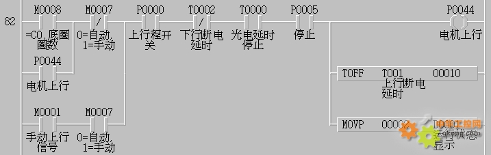

以下程序属于典型的启、保、停类型:
M08:启动信号
M07:自动、手动
P0、P05、T0、T02:停止
P44:自锁
19237
pan_xiansheng
文章数:2429
年度积分:693
历史总积分:19237
注册时间:2011/11/18
发表于:2016/6/8 20:10:32
启动信号与自锁信号并联
所有的停止信号串联
自动与手动2路分别互锁
简单吧?没什么难度。
