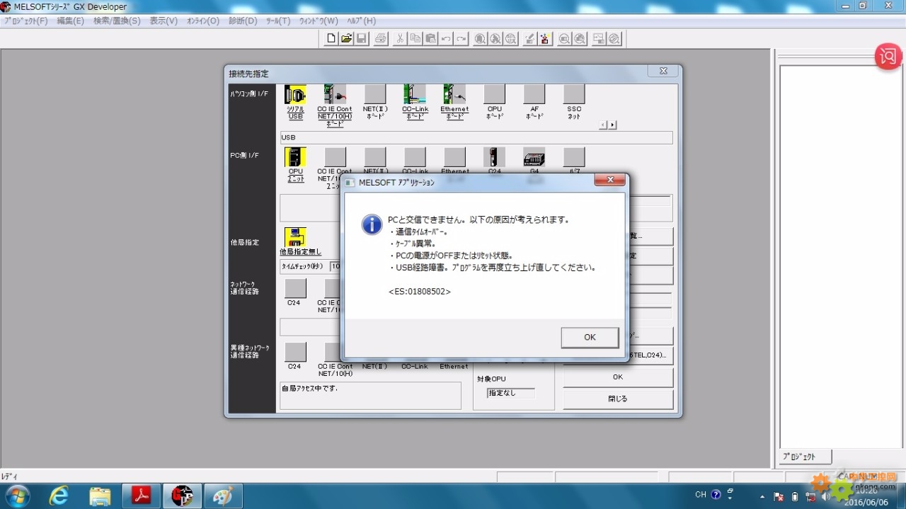

电脑系统32位 win7 只有USB线。软件是8.88(s),无法通讯。求高手

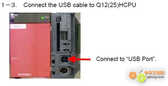

是用这个“红色箭头“的线连接的,GX软件装好后,需要手动装驱动吗?在软件文件目录里,有一个驱动文件夹,分64位和32位,是要这个吗?

以前老的这种CPU是这种宽的USB接口,需要手动安装驱动,驱动一般是在编程软件的安装目录里面,有个Easysocket的文件夹中。

呵呵;插上USB后电脑有提示的;看来你的是驱动没有安装;

发表于:2016/6/7 19:26:49
还日文提示呢

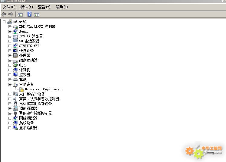

插上USB看硬件管理器有没有需求要安装的驱动项。

fumz78
在
2016/6/7 17:19:01
版主的回答没错!
我第一次也是找32,64的
其实不是那么回事!
