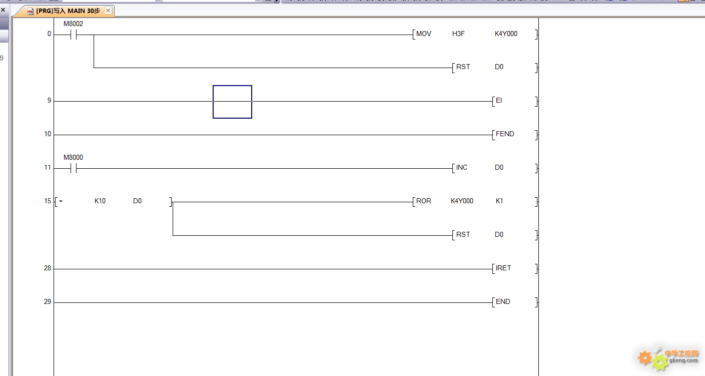

5元钱的单片机,只要程序正确,无论写什么指令
都不会报警,可怜我的全新FX3U-32M,只要复杂一点的
指令,程序中包含子程序调用,包含中断指令,
动不动就出错,ERROR就闪个不停。
师傅们请教这是什么原因啊?搞得头痛了。

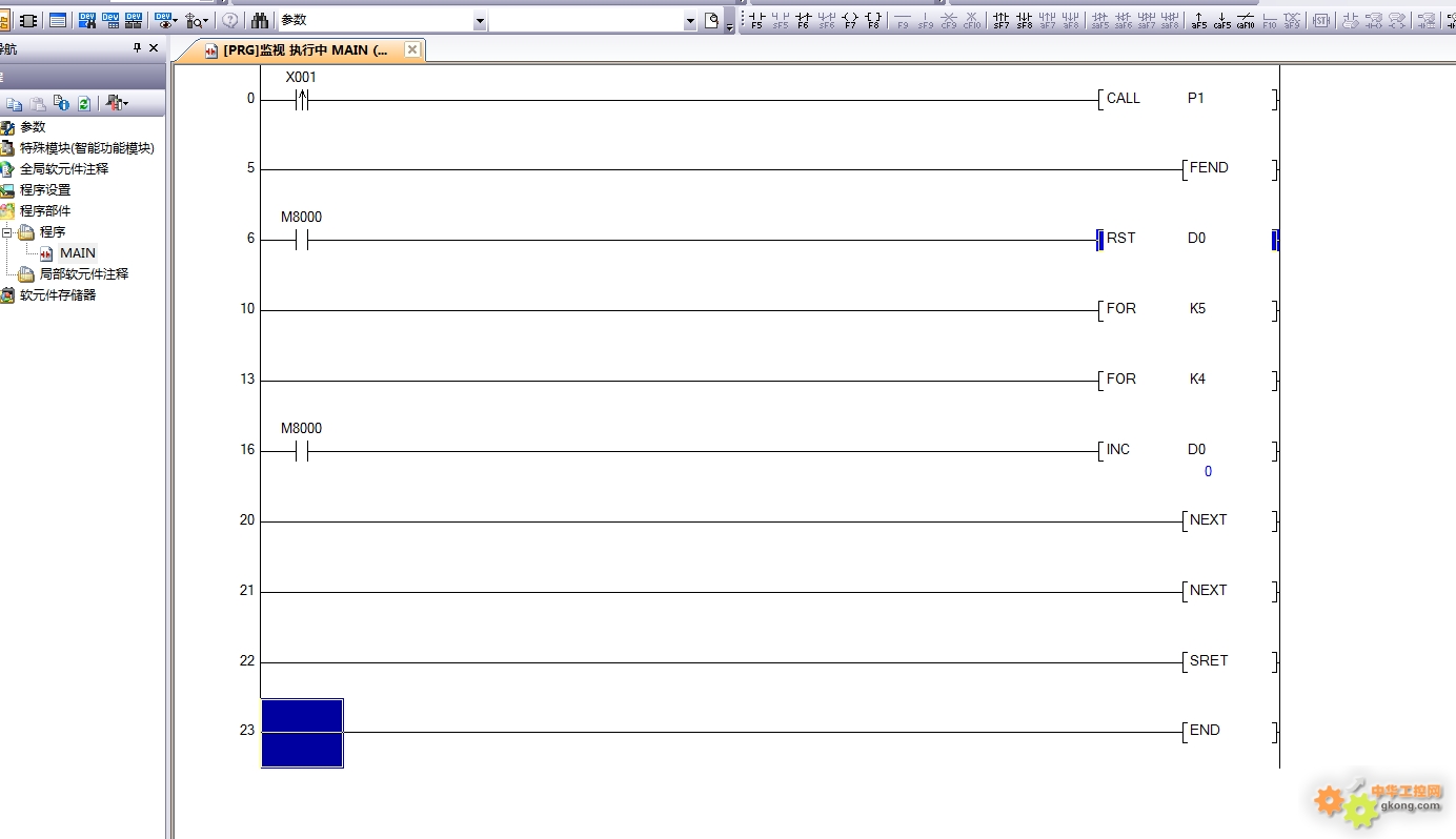

这样一个简单的子程序调用又报警了。

中断没有中断指针,子程序调用也没调用指针,能不报警吗?

新手么,就是感觉奇怪,call P1,
P1应该是子程序入口标号,
不知道我这样理解对不对。
单片机编译时没有标号会报警的。
照着《跟我动手学FX系列PLC》编的。

是你的错,不是PLC的错。

程序不正确,能不报警吗?

看到人家光盘上的入口P1了,不知道怎么输入的。
