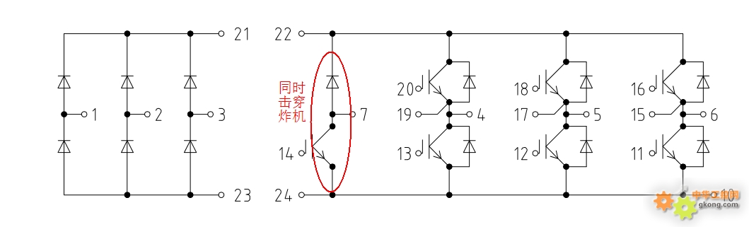

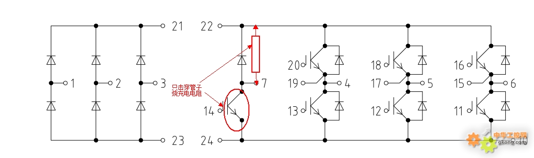

变频器接线端子【主接线端子】+-端子如果错接制动电阻,或者制动单元的制动管击穿,这时给变频器送电,会出现什么情况,什么器件会损坏,请大家谈谈。

发热冒烟,运气好的不炸机

烧充电电阻,一般不会炸鸡,除了反并联的续流二极管也击穿极有可能炸鸡
