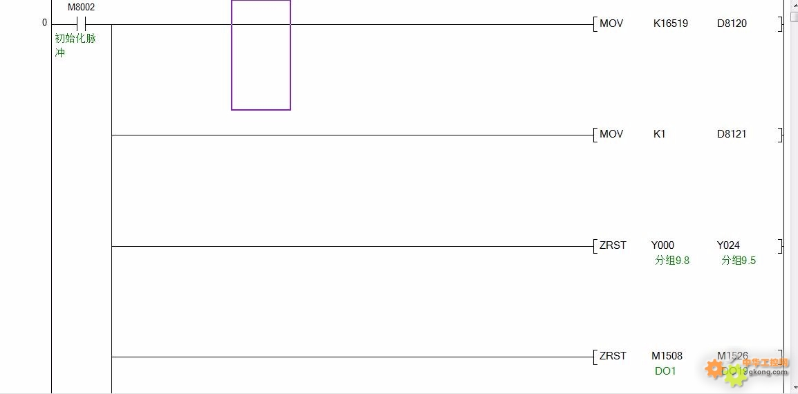

查了手册知道这个D8120是通讯格式,但是这个K16519是什么作用啊???

看下手册 1000000 10000 111代表什么意思

那是十进制的数,你转换成二进制再与手册上对应看一下就好了。
