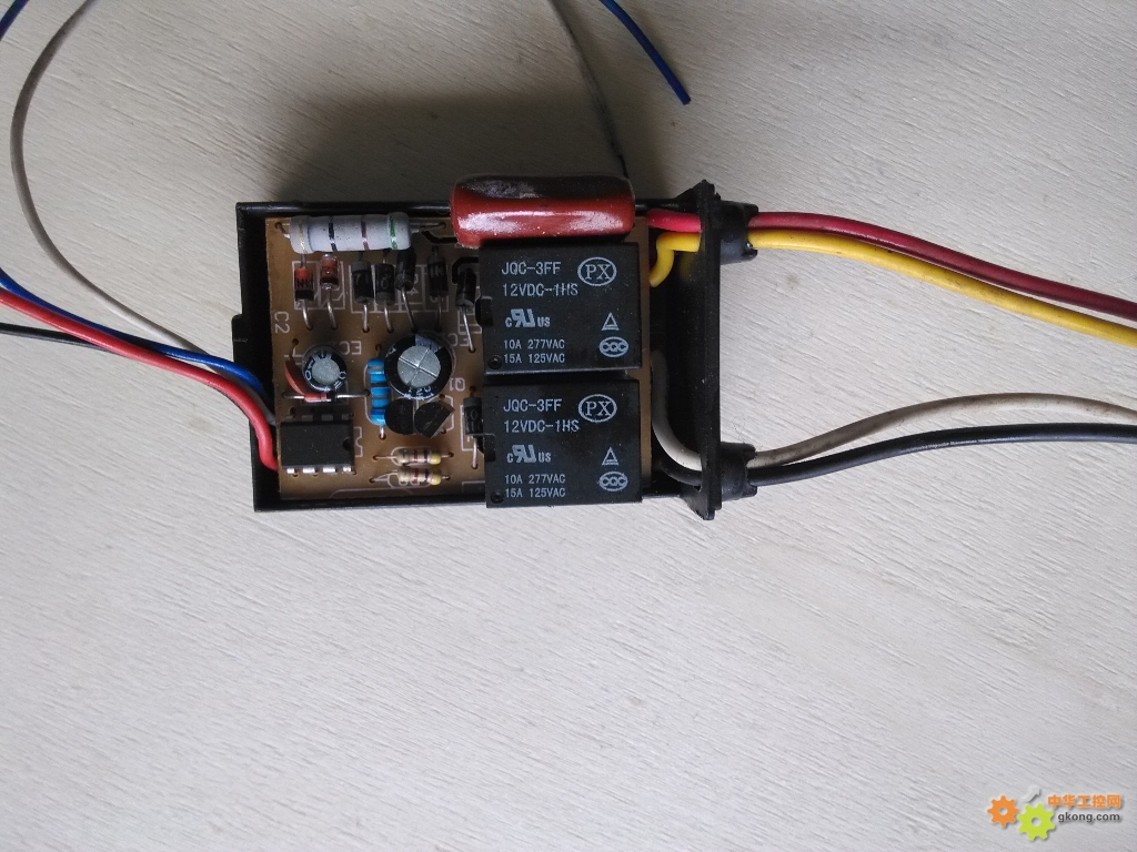

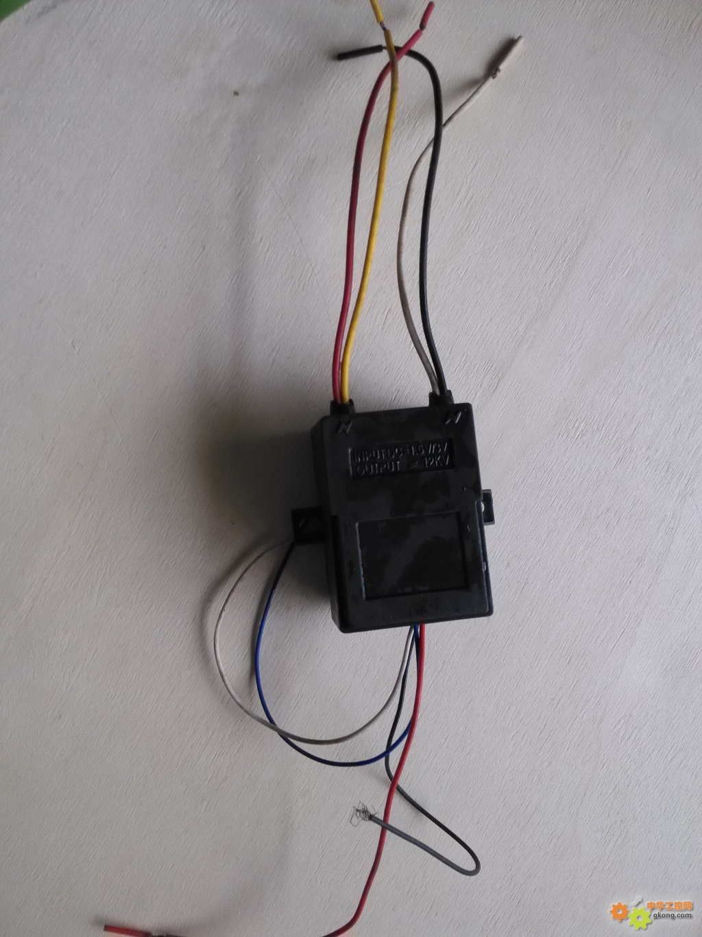

机修杂物里翻出来的,从线头看像新的,一边4根线,上面有英文标注输入D C1.5/3V,输出大于12K V,我想到了热水器电子打火的那东西,但是都不是这个样子的。

里面有两个继电器,没有那种产生高压的线圈,奇怪

。。。感觉就是普通2个继电器开关啊
控制灯的?

这个有点像家里客房,那种灯的控制板,以前修过一个。按一下一组灯亮,再按一下又一组灯。就再亮一点。再按下灯就灭了。显然这里好像不是作这个用途。看样子这个还要个小变压器。不过看实物图,有阻容降压的元器件,你看继电器12V,D C1.5/3V跟本就是来作开关触发信号的。你画个图就知到了,不过我看图,只能猜下。以第一张图来说,上面是输出部分,有一个公供端,黑线有可能是零线。其它三根,分别是控制三个负载。这个你看继电器结构来,有两个常开,或一个常闭的。下端子一较大线径的经线,就是有可能是火线了。旁边就是三个触发信号了,……说得不清,、有可能说得不对,欢迎补充下

拆掉分析下线路
