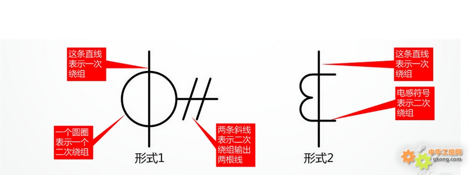

国家规定的电流互感器符号,求推荐?
自学成才!

可以看一下图用图形符号标准,好像是GB 4728吧。
