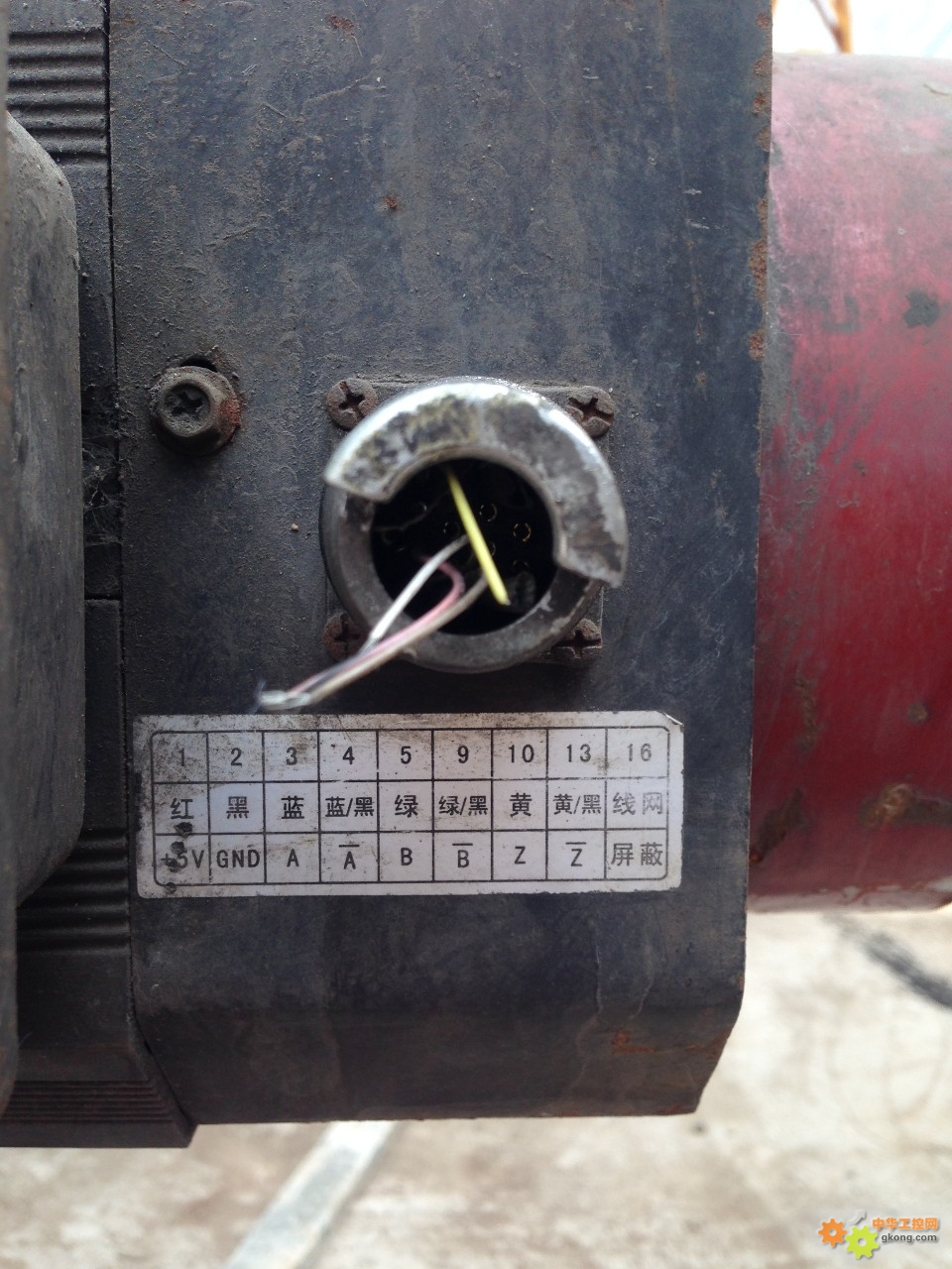

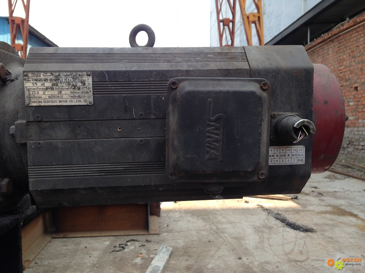

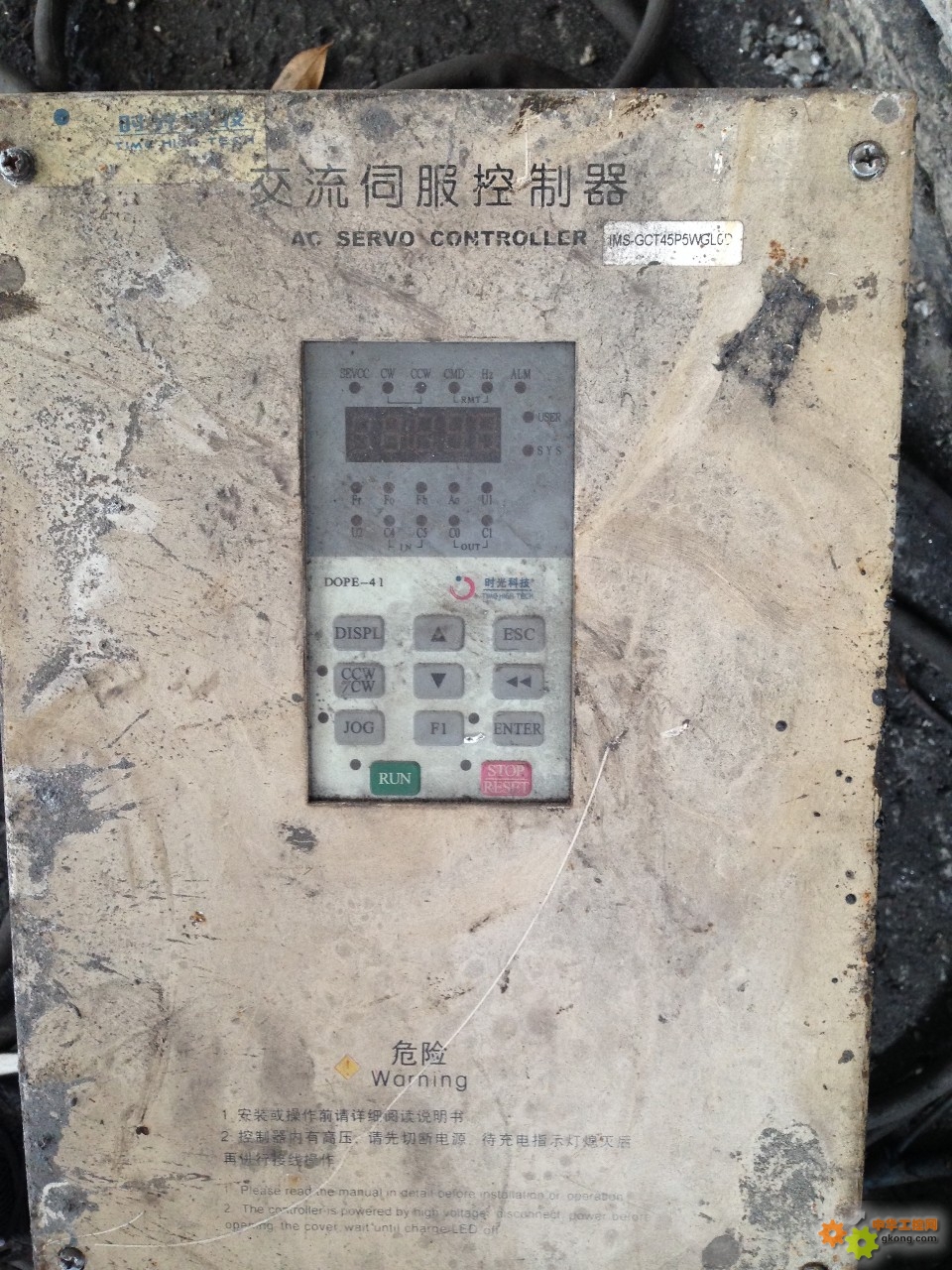

对伺服不懂,是定位剪切,只需要物料到了接近开关,伺服电机带动机械转一圈,剪断。

要编程序的

旧的设备要有说明书,一般剪切用脉冲方式控制

裁线机用的脉冲方式!

工作环境真不好

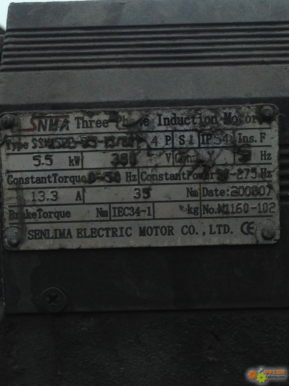

这个功率大啊

是跟随剪切还是停止剪切?跟随的话还有跟随机构

得用脉冲控制吧。

需要发脉冲控制的,另外也可以手动,但是手动不精确。
