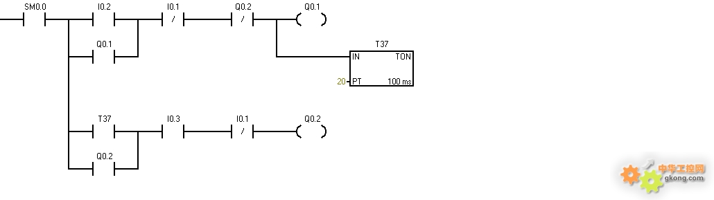

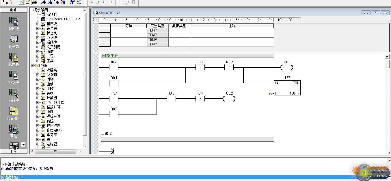

哪位大神帮看看错误出在哪里 为什么程序编译不了

第三行起另放一个网络。第三行的I0.3是不是要和T37换个位置?

一个网络里只能有一个线圈输出。

西门子一个网络就是一个互联的语句段,相互不连那就的另一个网络了。
一个网络至于输出多少个线圈,理论上应该是随你意的,但受程序大小及硬件约束

分成二个网络就OK了;

在开始端加入1个总接
点即可本来我想传个图,但电脑

看来是第一次用西门子的,一个网络只能有一段程序

折成两个网络
