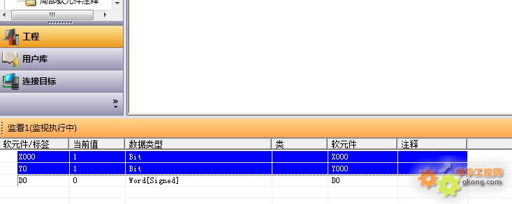

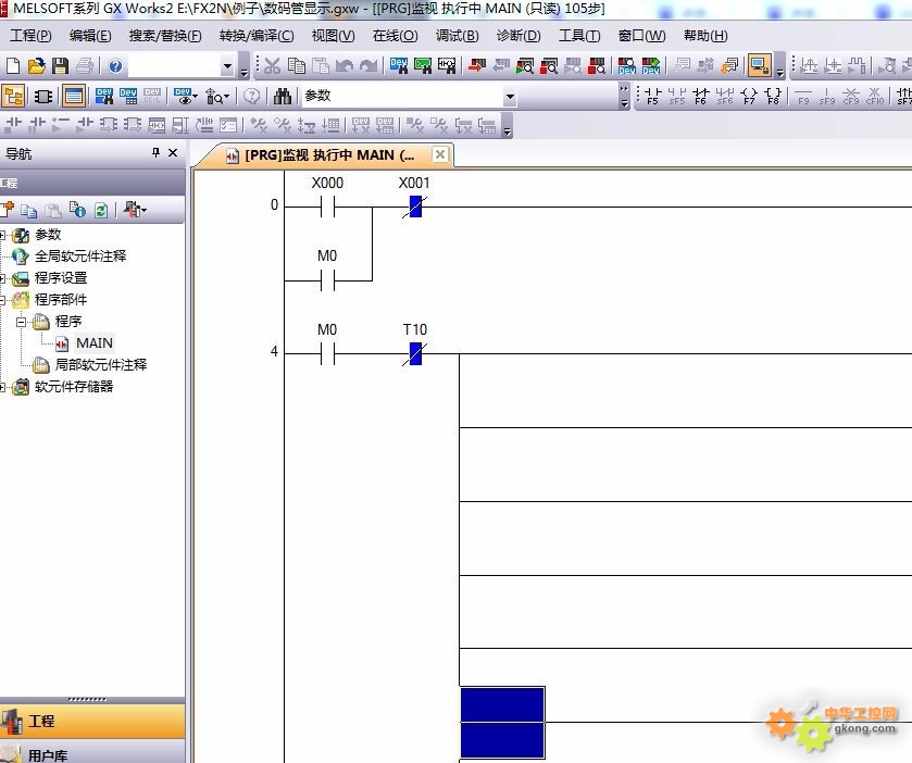

各位大侠好,我是一名初学者,想问下GX WORKS仿真后有没有窗口可以看输入输出指示的?有的话在哪里点开,谢谢

发表于:2016/6/4 12:42:03
最后没办法每个显示弄了个延时10秒

发表于:2016/6/4 17:10:30
在监视模式,选择梯形图中的任意一个触电,点鼠标右键选择“登录至监视窗口”,可以在编程界面下方出来一个列表监控图框,然后可以在表格中填写要监视的软元件。

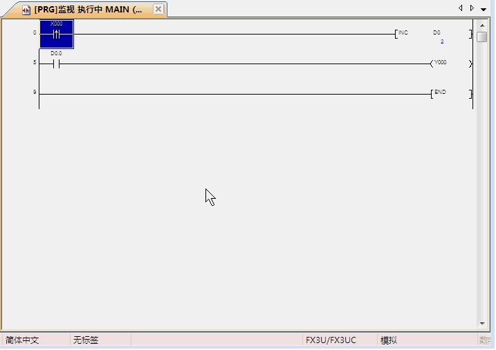

发表于:2016/6/4 17:15:06
监控时的情况如图:
