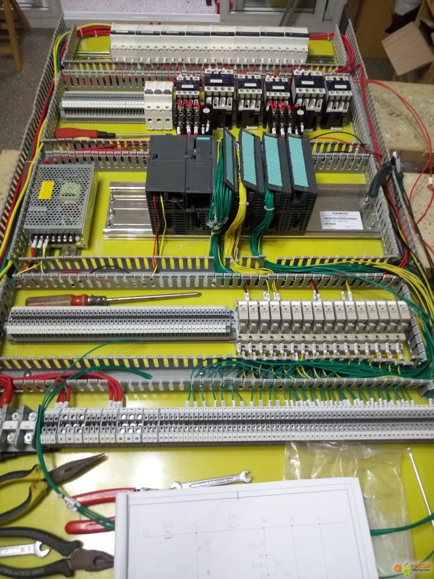

这样布置有什么不合理的地方吗?顺便问一下,模拟量模块上 的10,11,20是同时接M的吗?

接触器在动作的时候会有磁粉,会落在PLC上吧。300的PLC都配上了,配的是德力西的空开和接触器吗

控制器一般我会放左上角

我的习惯是PLC在上,接触器在下,或者分开各占一边

plc背板那么长

接触器放中间 接线端子放下端

东西挺高大上的,工具很差劲

开关电源太廉价了吧,和PLC根本就不是一个档次的,不上西门子自家的开关电源,至少也得上明维的开关电源吧。

断路器最上,PLC第二,继电器第三,接触器第四

觉得控制器放上端的意见有理;那木柄起子,看着挺熟悉。
