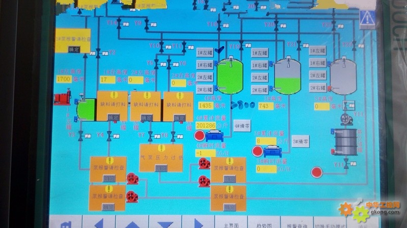

请问西门子触摸屏MP377 15"内程序能导出来吗?厂家一直在生产,现在要增加设备,之前搞的人出国了,现在搞的人要原程,不知道能不能导出?请求高手指点。

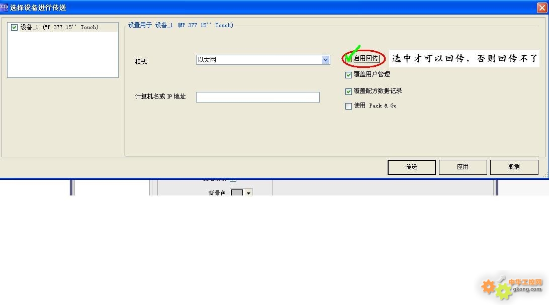

原来下载时勾选启用回传并使用SD卡,你可以回传程序。
原来下载时没有勾选,那么你只能回传用于下载的项目,不可以编辑。

基本都是回传不了的

没源程序,要编辑一般都没戏。

A西门子的上位机源程序一般是不能上载到的
