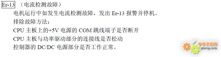

BKSC交流伺服驱动器报ER13,什么故障。修好了功率模块电路

好像是电流检测故障

是电流检测故障
