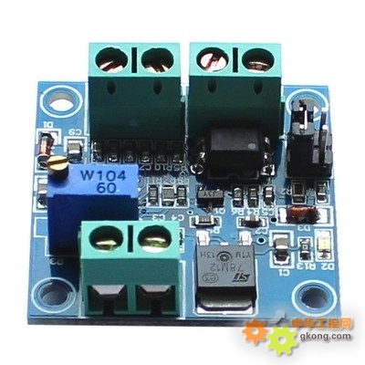

回复 #20楼 lishihao
哇塞,找得真快啊。
对于我来说,响应速度一般控制足够了。

#22楼
他家的说输入信号频率要维持0.5秒以上,响应时间0.3-0.5秒,如果一次性大幅度调节频率,需要一定的响应时间,精度1%。其他还好,就是响应时间有点长

回复 #22楼 lishihao
先买一个回来做个实验,假如真正要用再找PWM转电压速度快一点的芯片,速度提高一个数量级差不多。
