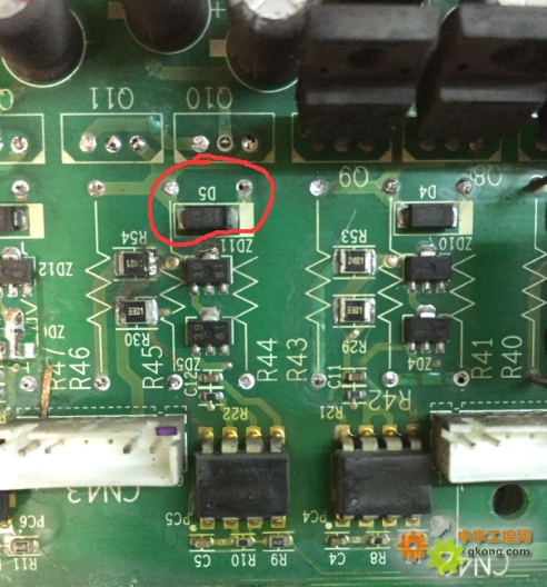

电路板上圈起来的那个二极管  上面只有PD81字样 采购不到这个型号的 可以用什么型号代替掉吗?谢谢了
不好意思  图片忘上传了

快恢复二极管  1A  200V

只能从电路入手,分析

不要钻牛角尖,测一下两端的实际工作电压,随便的开关二极管都能代替。
