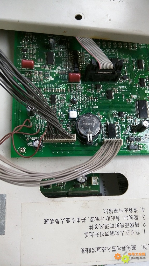

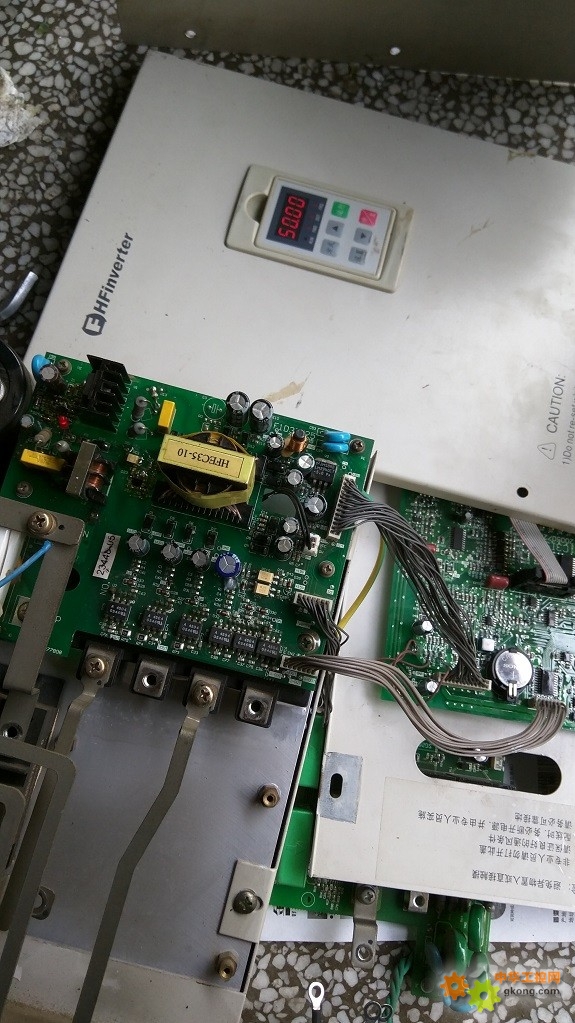

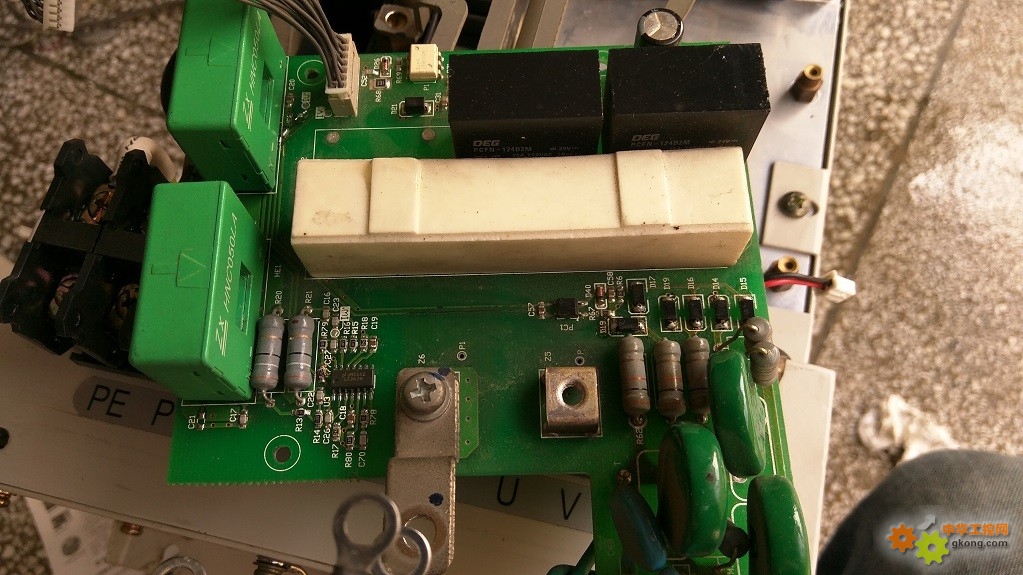

现在电流检测信号不接到CPU 板 IU IV 都是负6伏左右 ,接到cpu板后一个正1.7 一个负2.6 .然后短接 cpu板的IU IV 变频器工作正常 输出电压也正常。请教大家是电流互感器 坏了,还是电流检测板上的IC坏了,或者主板有问题
你测一下CT输出是多少呀,测了不就知道了

换 IC LF347 待机时去主板的信号好像 IU负0.4 IV正 0.4 故障报警解除变频器修复。还没带电机测试
