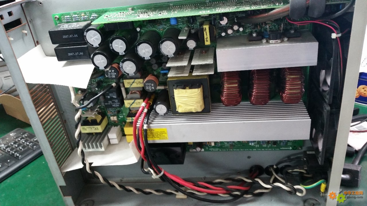

上电显示ups off  求大神帮忙解答,网上也找不到资料

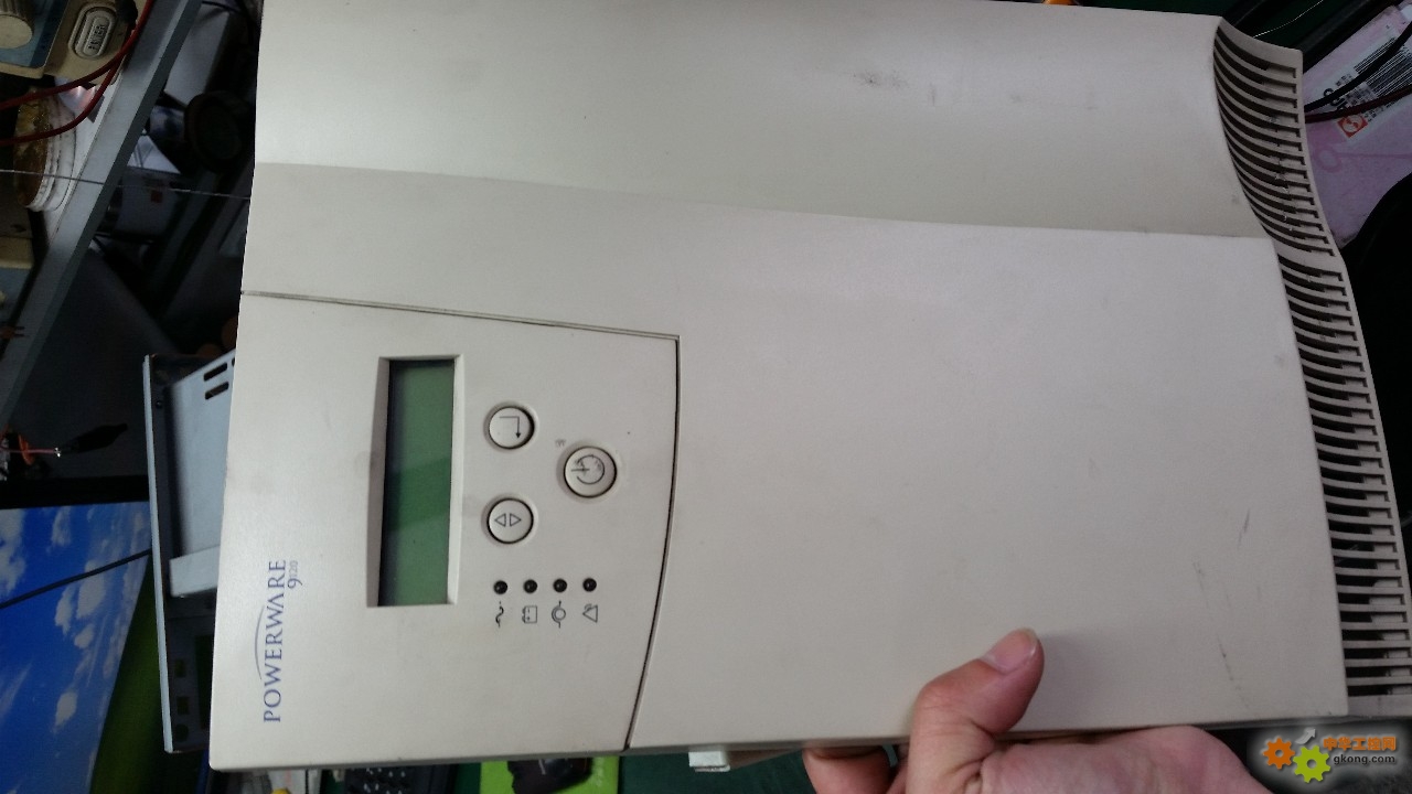

就是这个UPS

电池启动显示  UPS   OFF
接交流输入也显示    UPS    OFF.不会不是主板坏了?

偶尔修,一般都是电池老化。这次说明书找不到这个显示什么意思,淘宝也没主板卖,有人遇到过吗

电池电压正常啊

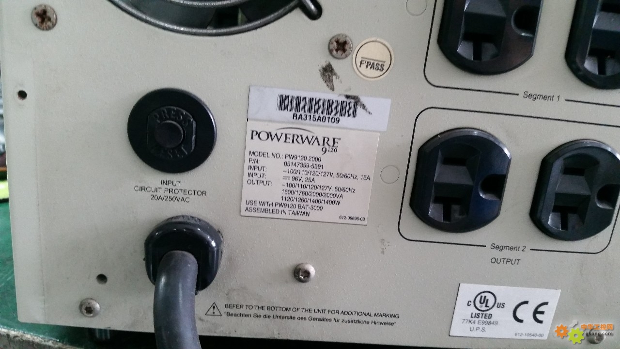

这是台湾产110V交流输入输出的UPS主机,楼主不会导通国内的220V进去,把主机搞冒烟了吧。

确实有两节只有10V了,我开始只是量整体电压是49V以为是正常的表情
