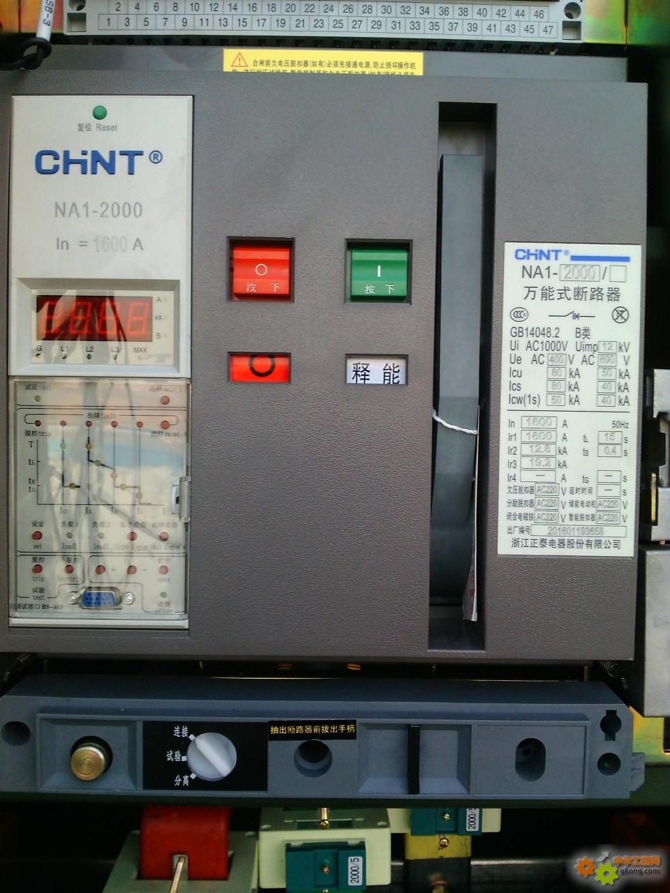

光伏升压箱变中的万能断路器如下图:
额定值如下:
In:1600A
长延时值Ir1:1600A    15s
短延时值Ir2:12.8KA   0.4s
瞬时值Ir3:19.2KA
实际观察某箱变低压断路器的一天当中最大电流1260A, 不知该怎么整定。
一位同事对该断路器进行了如下整定:
长延时值Ir1:1400A    15s
短延时值Ir2:1837A   0.4s
瞬时值Ir3:4000A
接地值Ir4不设,有些不解,不知是根据什么整定的。
