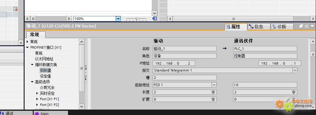

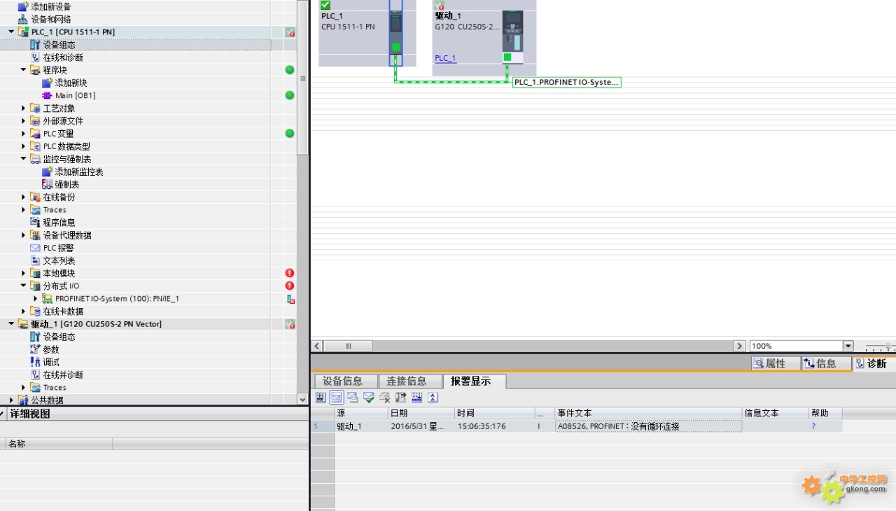

我已经组态完成 IP 命名都完成,并且都可以在线通过博图软件调试 PLC与变频器 ,但是不知道什么原因PLC显示不可访问 变频器 ,,,变频器显示报警 A08526 profinet 没有建立循环连接。。硬件就是笔记本连PLC,PLC连接变频器。。跪求指点。。不知道如何下手了

发表于:2016/5/31 15:46:16
这个样子

通讯参数都对不对
西门子自带通讯协议,,只有个ip 和设备名称

                    既然是TCP网络连接,子网掩
                    码是否也需要设置在同一网段?
                     只是个提议。。。1500太高端
                     了。

找到问题了 我也是醉了。。。不能用中文的名字
