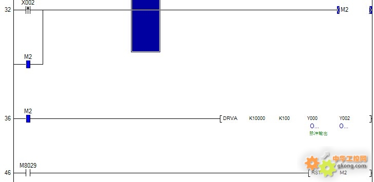

大师们请教下,我这个Y0怎么处于OFF状态,哪里有问题,是不是Y0处于ON状态就会输出10000个脉冲,输出10000个脉冲后,M8140里的值是不是10000?还有就是控制伺服电机正反转的用什么指令好?重复定位误差会大吗?(这个伺服电机是控制转台,转台上有夹具,夹具上夹汽车缸体的,正转180度和反转180度是用来高压清洗的,其中涉及到机械手抓取工件的)我是新手请师傅们指导

程序

在执行指令之前监控下当前值,执行过程中,看下PLC的Y0输出指示灯亮了没有?当前值有没有在变化。

针对Y0的话可以用D8340查看行走的脉冲,走完10000之后在通断驱动条件就不会行走了,因为是绝对位置。

这个如果只用模拟软件Y0是不是不会置ON?我是在模拟软件上测试的

呵呵;不要什么功能都去仿真,还是老老实实的下载到PLC内真机测试;

好的,谢谢大侠们,可能是仿真软件的问题

这个指令要实际测试的。
