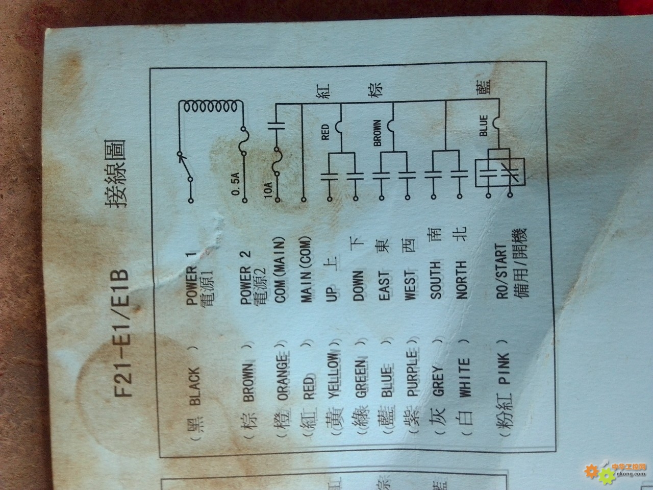

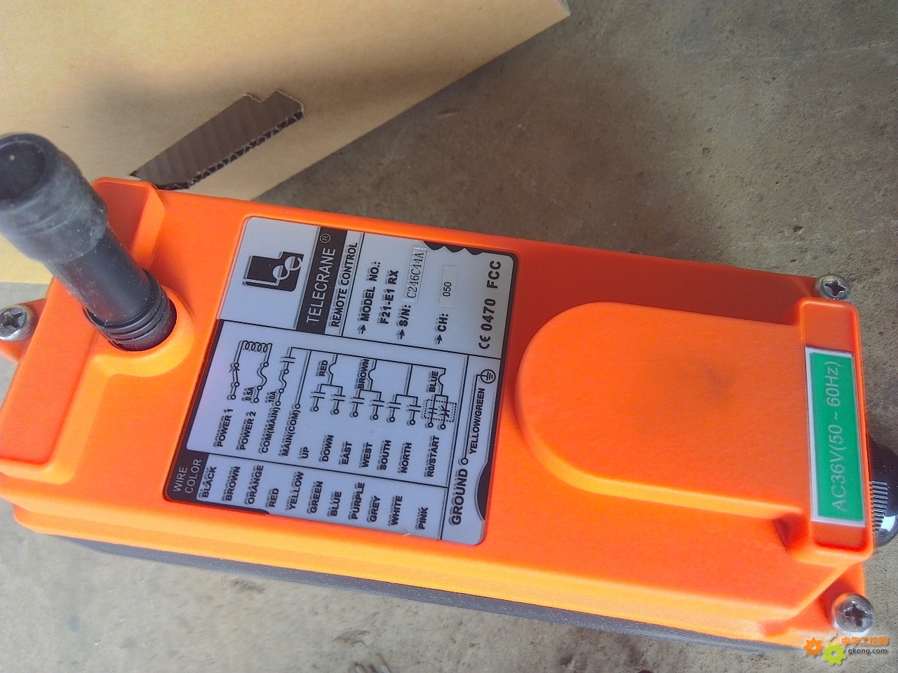

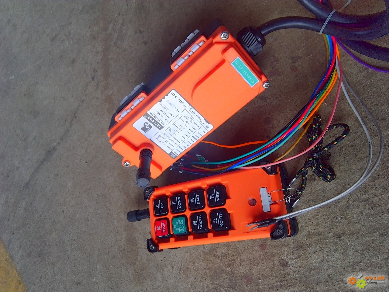

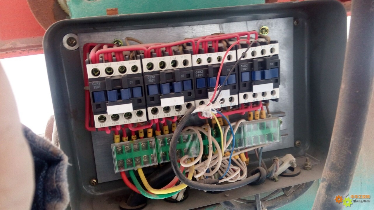

厂里面2台行车经常坏,大部分原因是控制线损坏。东西来了,不过还得跟厂家人员一起上去更换。又是一个脏活,累活

标准产品,现在基本的标配,不过,遥控比较容易坏,再配置要写码

不错,接线简单
